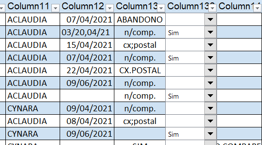

aqui um recorte como exemplo do que penso. quero colocar sim ou deixar em branco na coluna onde vou selecionar se é urgente ou não. Ta bagunçado porque estou fazendo uns testes
@DJunqueira acredito que isso me atenda. Vou tentar fazer assim e retorno. Obrigado
