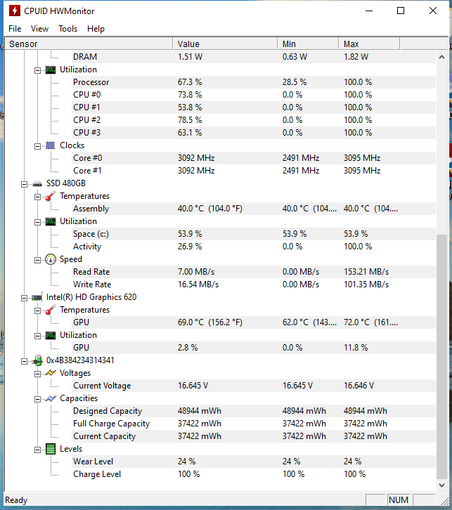

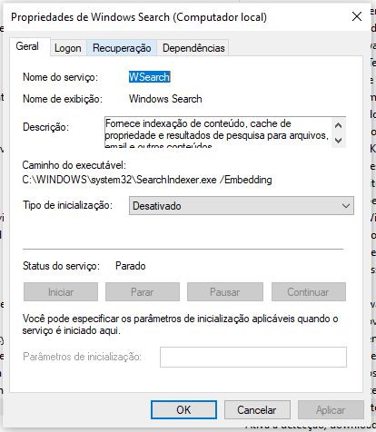

Ola, o meu esta na mesma condição 40 graus, apresentou um leve travamento, fiz um procedimento no serviço do window em Windows search desativando e na opção de energia deixei em alto desempenho, usei os programas para gerenciar, e esta quente, em baixo do processador, no meu caso é um notebook, Aspire 5, I7, 7 geração, ficou assim depois de alterar o serviço Windows search e na opção de energia deixei em alto desempenho, assim que reinicie.

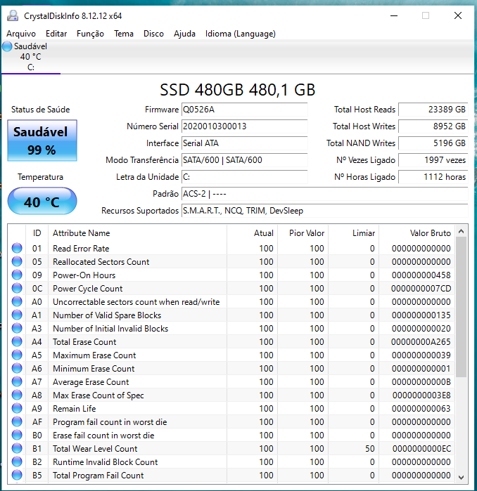

Se estiver funcionando normal, eu acho que não deve se preocupar.
O meu Crucial MX500 já tem 3 anos e fica quase que sempre entre 40 e 45º, sem problemas, e olha que meu gabinete é bem refrigerado e o SSD fica bem "acomodado", acredito que seja de modelo pra modelo essas temperaturas pois já o meu mais antigo Corsair Neutron GTX tem temperaturas menores, tipo uns 35º quase sempre.

A temperatura do SSD está totalmente normal. Os fabricantes de SSD geralmente estipulam que a temperatura de operação das unidades é de no máximo 70ºC. O seu SSD está dentro das especificações e bem abaixo do limite especificado, então não se preocupe com isso.

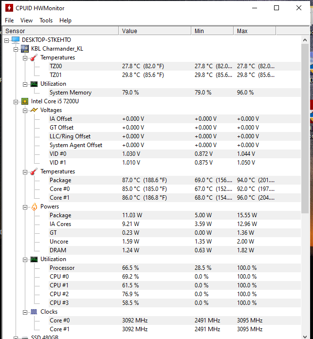

13 horas atrás, LIMA2014 disse:
Se a preocupação é temperatura, então você não deveria ter feito essa alteração. Ao deixar o computador configurado para alto desempenho, ele estará 100% do tempo trabalhando a quase 100% da carga para absolutamente nada, apenas gastando energia à toa e aumentando a temperatura do computador sem nenhuma necessidade.
(veja que o seu processador bateu 94ºC, temperatura absurdamente alta mesmo para esta configuração, ainda mais se tratando de um processador de notebook com a letra U, que indica baixo consumo de energia.
A menos que você estivesse jogando um jogo relativamente pesado no momento em que enviou essa print, a temperatura está preocupante. Isso indica que o cooler da CPU não está bem encaixado, você está usando uma pasta térmica de baixa qualidade ou as saídas de ar estão sujas e/ou com alguma obstrução, impedindo a circulação correta do ar). Desfaça a configuração de alto desempenho e verifique os itens que eu citei, além de se certificar de sempre usar o notebook em uma superfície plana.
