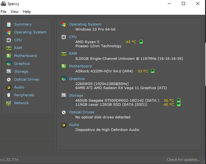

Oi meu PC está dando está tela azul e ultimamente está acontecendo até que com uma certa frequência, eu já comprei uma fonte nova e nada eu vi um tópico lá que o cara recomendou remover os drivers de vídeo com o DDU eu removi o PC n rodava jogo nenhum e então instalei mas n instalei o software da amd porque achava q era ele o problema mas o problema continua, eu só jogo minecraft com mod (na 1.7.10 que é mó leve) e acontece isso na real n sei nem dizer quais os momentos que acontece mas geralmente quando estou com o navegador aberto e alguma outra coisa, a config do meu PC é:
Ryzen 5 3400g - cpu
vega 11 - gpu
ASRock-a320m-HDV r4.0 - placa-mãe
8gb DDR4 vulcan 3200 - memoria ram
mwe bronze 550w - fonte
essa é a imagem do bluescreen view:

Perguntas:
Há quanto tempo ocorre este problema?  Desde que comprei mas não é toda hora
Caso seu aparelho seja um computador de mesa ou notebook vendido por uma empresa, qual a marca e o modelo dele? Comprei na pichau e troquei a fonte o modelo dele não tem mais pra vender já procurei no site
Caso seu aparelho seja um computador de mesa, qual a marca e o modelo de sua fonte de alimentação? cooler Master MWE 550 Bronze, comprei a uma semana
Caso seu aparelho seja um notebook, a fonte de alimentação utilizada é a original? É um PC de mesa
O aparelho está ligado diretamente na tomada ou há algum dispositivo como intermediário (estabilizador de tensão, UPS/nobreak, filtro de linha, DPS etc.)? Tem só um 'T' que vai ele e a tela direto na tomada
Há algum periférico avulso conectado (como adaptadores Wi-Fi e/ou Bluetooth e HUBs)? Teclado, Mouse, Tela e eu uso meu celular como adptador wifi
O problema começou após alguma queda de energia elétrica, chuva forte ou raio? Não, ele sempre aconteceu desde o dia que comprei
O problema começou após a instalação, remoção ou modificação de alguma peça do seu computador? Sempre aconteceu, mas eu conectei um HD que eu tinha e troquei a fonte mas acontecia antes disso também( ah eu esqueci de colocar lá mas meu PC tem um SSD de 128gb, e o HD de 500gb que coloquei )
O problema começou após alguma atualização ou modificação no Windows (por exemplo, ao usar o Editor de Registro)? Nunca mexi no windows tanto que até hoje tenho ele na versão trial
O problema começou após a instalação, remoção, atualização ou modificação de um programa de terceiros? Acontecia em jogos, mas nenhum era pirata somente minecraft, porém antes de eu instalar o mine pirata eu jogava valorant e acontecia mesmo assim e também acontecia no Paladins da hi-rez
Foi utilizado algum atualizador de drivers (como Driver Booster, DriverPack ou Driver Easy)? Não que eu saiba porque ele veio com os drivers instalados
Algum overclock foi feito no computador? Não que eu saiba também mas já entrei na BIOS e parece que tudo está na medida normal, eu mexi uma vez na BIOS pra colocar aquela UMA buffer size em 64M

No Visualizador de Eventos existem centenas de entradas de aviso informando que o disco 2 foi removido inesperadamente:
Existem dezenas de erros informando que a Inicialização Rápida falhou:
Existem dezenas de entradas de erro informando que um dos dispositivos de armazenamento (acredito que seja o HD) precisa duma verificação do CHKDSK:
Existe uma entrada de erro informando corrupção no sistema de arquivos C:, que é seu SSD:
Resolução
Tudo leva à crer que são os dispositivos de armazenamento. Baixe o CrystalDiskInfo, execute-o e anexe duas capturas de tela: uma da guia do SSD e outra da do HD. Baixe também o SeaTools e execute os quatro testes disponíveis no menu "Teste de base" (não execute o último!) em cada um dos discos. Anexe capturas de tela de cada um dos resultados dos testes.
Aguardo sua resposta. :)
