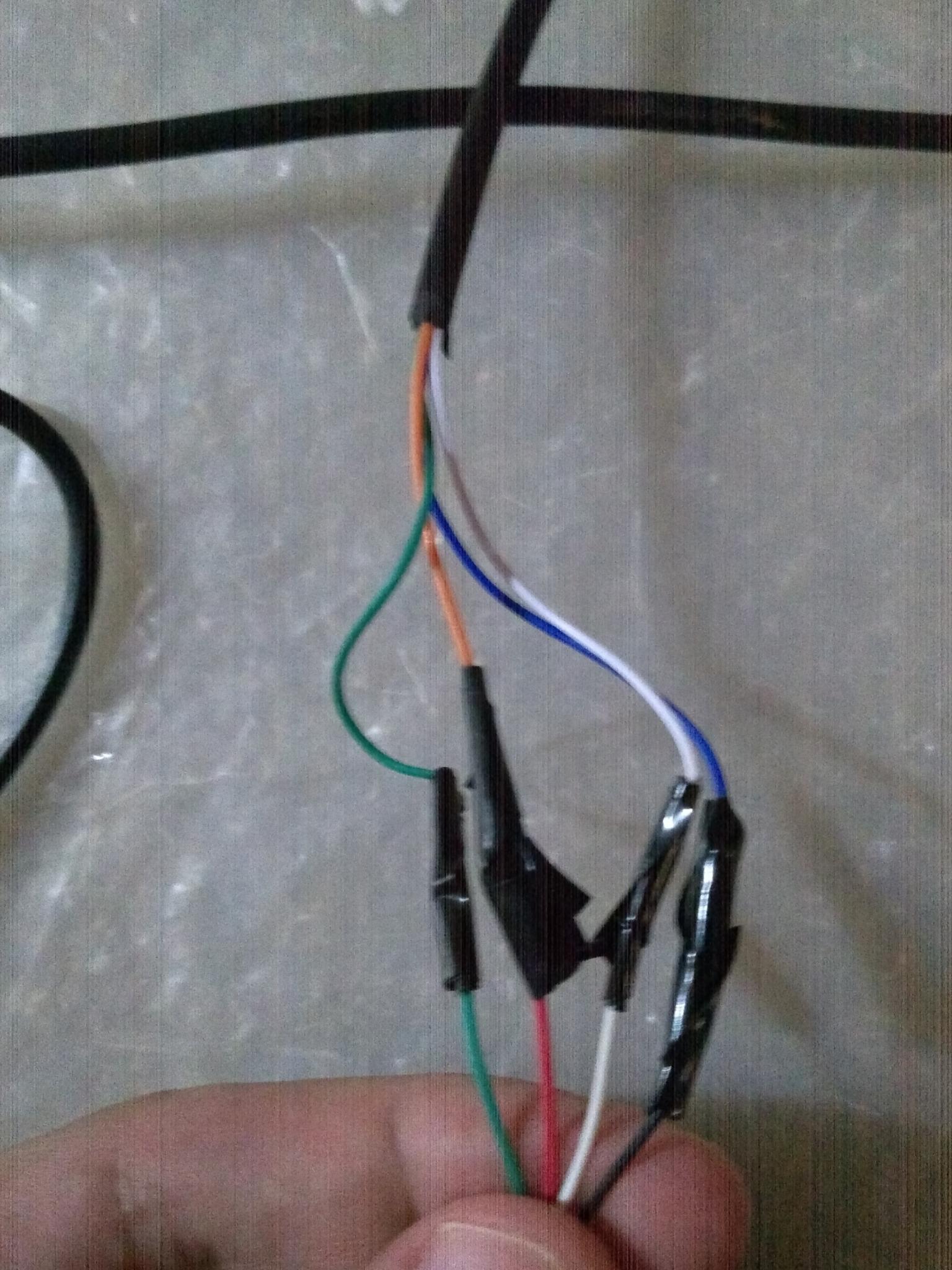

É possível ligar um cabo USB com fios internos nas core de vermelho, branco, preto e verde com um cabo USB com fios branco laranja, azul, verde? Creio que o branco e verde de cada cabo sejam correspondentes, mas sobre os de cores preta, vermelha, azul e laranja?

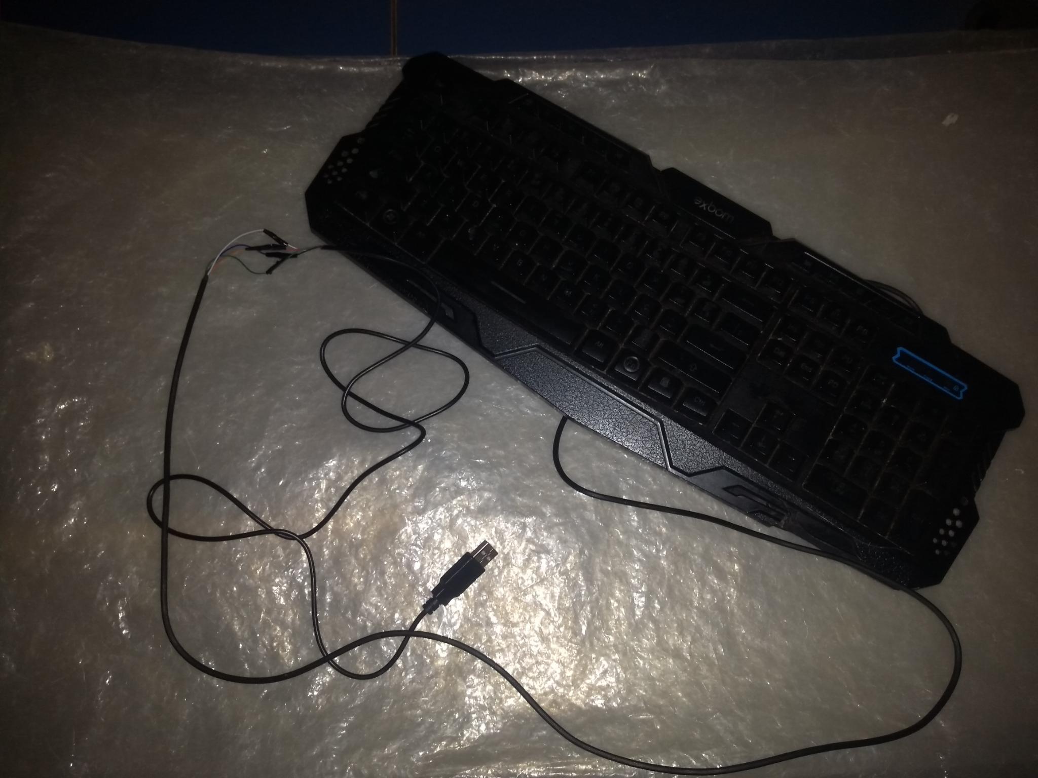

O cabo do meu teclado é usb e ficou com mau contato na parte do conector fêmea. Peguei um cabo usb desses de carregador para substituir essa parte do cabo do teclado, mas as cores não batem.

A marca e o modelo do teclado é o exbom BK-G35. Comprei ele usado e ele deve ter uns 4 anos.  O cabo usb é do meu carregador do meu moto g2 velho. Na foto da emenda, o lado com as cores azul, laranja, branco e verde é do teclado e o outro é do cabo USB que segue o padrão de cores normal. Achei um site que me deu os códigos correspondentes, mas não funcionou.
Fiz e refiz a emenda 2 vezes e nas duas vezes deu o mesmo resultado. Acho que os fios positivo e negativo estão certos pois as cores são as mesmas, não estragou a porta USB que coloquei o cabo e as luzes até ligam mas ficam piscando. Infelizmente nenhuma tecla ou comando responde.
