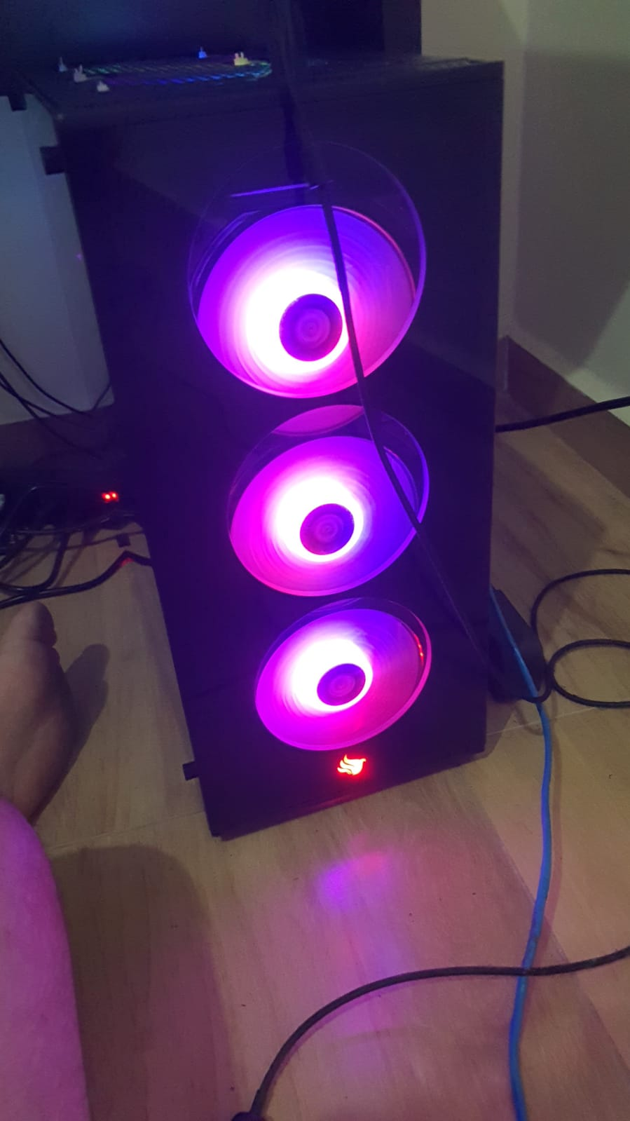

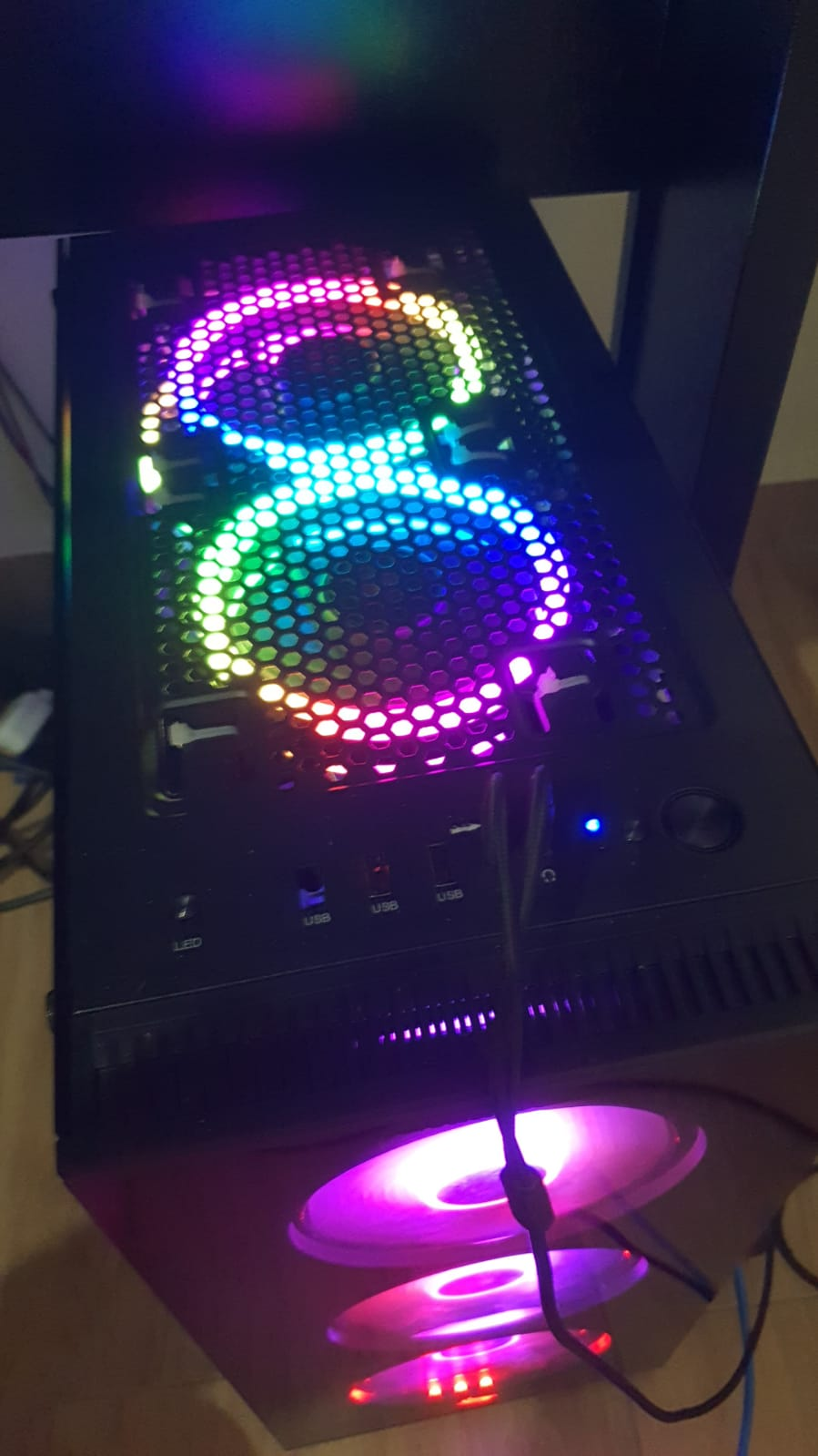

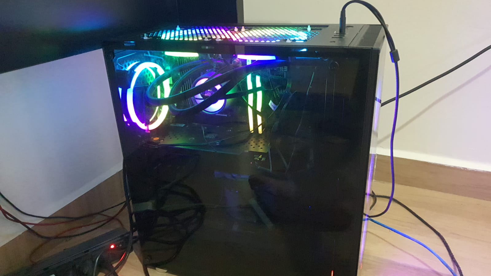

a forma que instalei os fans foram todos com a parte da ventoinha pra frente, ou seja, a parte "com fio" fica pra trás "escondida" e a parte do fan, a parte que gira fica pra frente, vou anexar aqui fotos do gabinete pra demonstrar como está, assim como uma foto do HWmonitor sem nenhum game aberto

A orientação dos ventiladores está quase toda errada. O correto seria: frontais jogando ar para dentro, traseiro e superiores jogando ar para fora. Se o ar entra, ele precisa sair, caso contrário estará criando uma estufa no interior do gabinete. Entra ar fresco, sai ar quente.

Todas as suas ventoinhas tão jogando ar pra dentro do gabinete.. Tá errado isso..
Sobre o WC, o problema é esse aquário, que usa de gabinete.. Imagino que seja algum da Pichau.. As fans do WC tão coladas no vidro.. Elas não tem de onde puxar ar, pra resfriar o radiador e a temperatura aumenta..
Inverta as outras 3 fans, pra criar uma circulação de ar aí.. Sobre o WC, se possível, pelo menos pra teste, tire o vidro frontal..

é da pichau mesmo... eu tirei agora pra testar mas o gabinete está todo aberto, ficando em 45 graus sem nenhum esforço no computador, provavelmente então irei inverter as outras 3 fans e dai testo novamente, o WC eu verifiquei e está bem preso, creio não ser esse o problema
