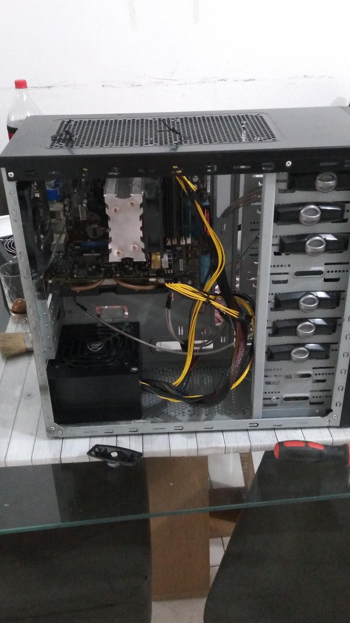

@Eduardo Kropp Seja seu gabinete compatível com instalação de fonte em cima ou em baixo, sempre dá para instalar com a ventoinha virada para baixo. Observe bem a furação, geralmente ela é compatível com as duas posições se o gabinete é de fonte embaixo.
@Eduardo Kropp A saída de ar é atrás, a entrada é essa onde você vê a ventoinha. Seu gabinete tem furação embaixo, mas estranhamente não estou vendo ele elevado da mesa. Deveria ter pezinhos com pelo menos 2 cm de altura aí. Que modelo de gabinete é esse mesmo?
@WOZ Dods não faço a mínima ideia qual o modelo,  por esse motivo virei a fonte assim pois não tem os pesinhos, você pode me responder uma coisa é necessário ligar o power led? Pois esse gabinete não tem
@Eduardo Kropp Não faz diferença não ter Power LED, tampouco HDD LED, esses são só para você saber se o PC está ligado e se o HD está sendo lido. Cara, se seu gabinete está sem pezinhos recomendo que estude a possibilidade de trocá-lo em breve. A fonte virada nessa posição funcionará normalmente, mas qualquer objeto que cair ali vai danificá-la, além de ela captar bem mais poeira nessa posição. Gabinete bom geralmente dura uma vida, então sempre é um bom investimento. Não precisa comprar no desespero, pois vai funcionar como está, mas faça assim que puder, e mantenha esse gabinete fechado para nenhum objeto acidentalmente ser engolido pela fonte.

1 minuto atrás, Eduardo Kropp disse:
@WOZ Dods tudo bem o gabinete vou fazer o que você disse irei procurar um melhor, enquanto o LED posso ficar tranquilo?
Sim, pode. LEDs são só para sinalizar, não alteram nada  no sistema. Seu PC nem sabe que não está conectado por sinal.

1 hora atrás, Eduardo Kropp disse:
não da pra virar a fonte porque não tem saída de ar
 No caso seria entrada e não saída de ar.
O fluxo de ar da fonte é o seguinte: o ar entra pela ventoinha e sai pelo painel traseiro da fonte.
Não há problema a instalação da forma mostrada na foto. Neste caso, a fonte irá pegar o ar de dentro do computador e jogá-lo para fora. O problema é que o ar de dentro do computador estará quente, e este ar esquentará ainda mais a fonte.
