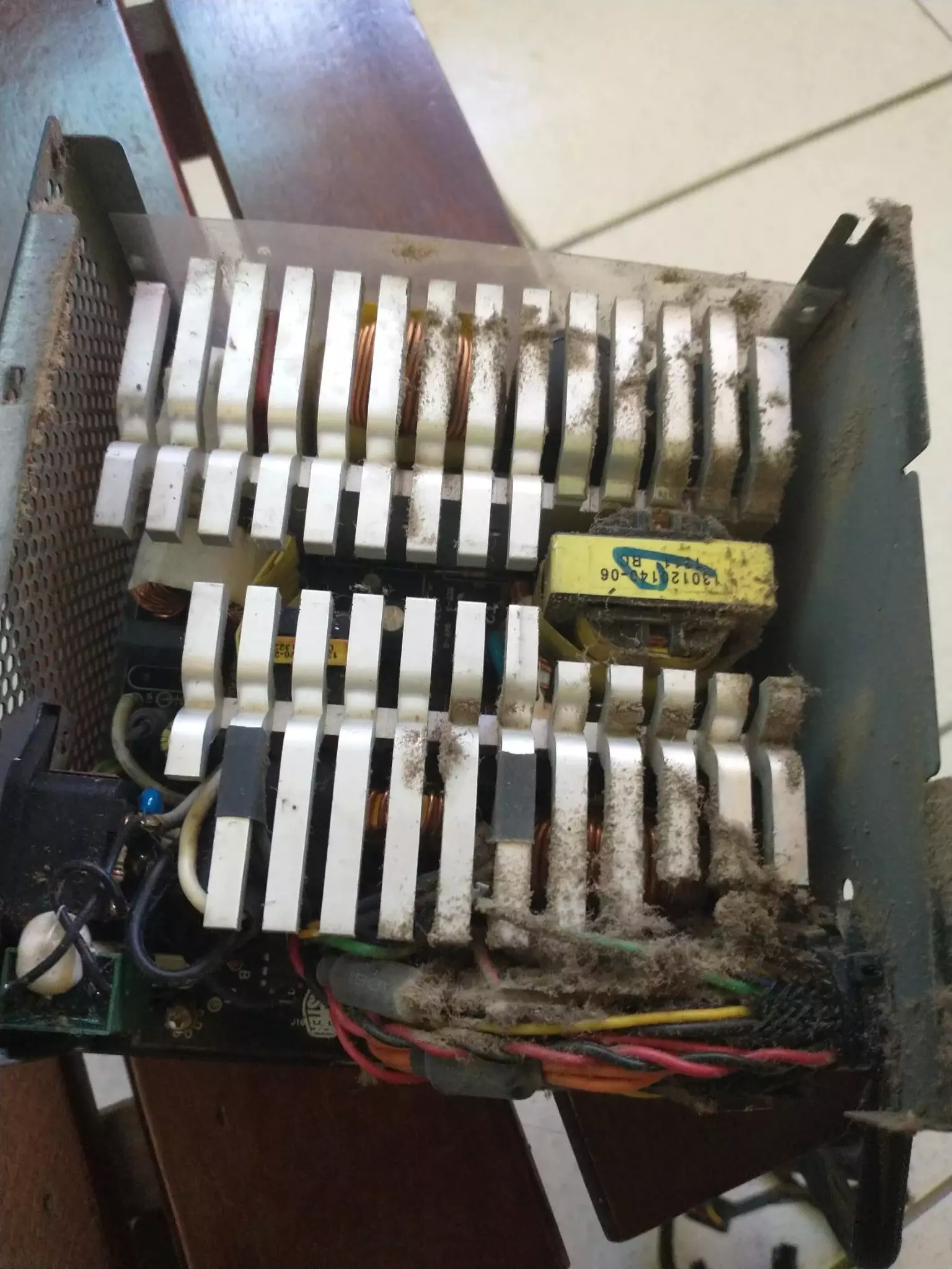

Minha guerreira e 9 anos a GX II 650 bronze. parou de entregar energia suficiente sempre que minha placa de vídeo pede 60w mais. o pc desarma e reinicia.

@Phynsx  Essa Pylon nunca vi, acho que vale a pena pagar um pouco mais pr pegar ess TXM 550w e ainda ser semi modular. Uma pergunta e normal com fonte perde a força do que ela entrega ? 9 anos foi uma boaa duraçao ? pois tinha 650. pra ela não ta conseguindo ta entregando 300 e alguma coisa Watts ela ta bem surrada. to usando ela aqui ainda com medo de danificar algo.

Sim, é completamente normal. Os capacitores se degradam (acréscimo de equivalent series resistance e decréscimo de capacitância), a interface térmica dos transistores e diodos resseca (levando a maior aquecimento destes componentes, reduzindo sua capacidade), entre outros.

observei que minha fonte antiga não esta rodando a ventoinha. será q ela esta desligando por temperatura ?
Possivelmente o fan não está funcionando e a over temperature protection está sendo ativada.

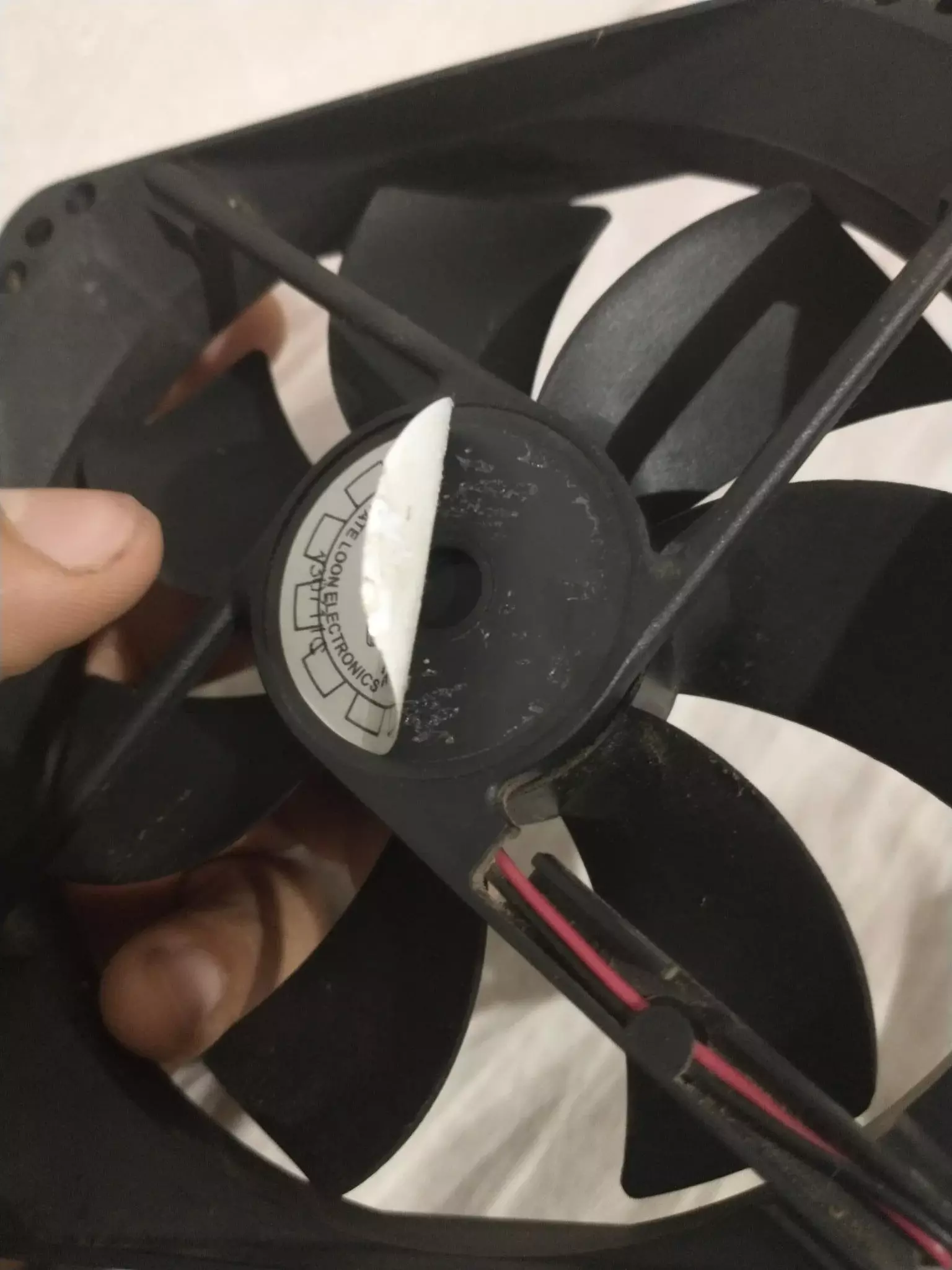

sera que um fan comum de 12 mm de gabinete serve na fonte ?

Não. Caso considere substituí-lo, deves utilizar um fan de mesmo modelo para que o circuito de controle não fique configurado irregularmente.
Este é um Yate Loon D12SH-12 com long life sleeve bearing, dificilmente conseguirás desmontá-lo sem causar danos. Seria mais válido substituí-lo por outra unidade do mesmo modelo (ou similar).
No fim, a melhor opção seria a substituição da fonte de alimentação.

caraca so de olhar meio papel ja sabe qual fan é.

Eu estava acompanhando a tua outra publicação.
