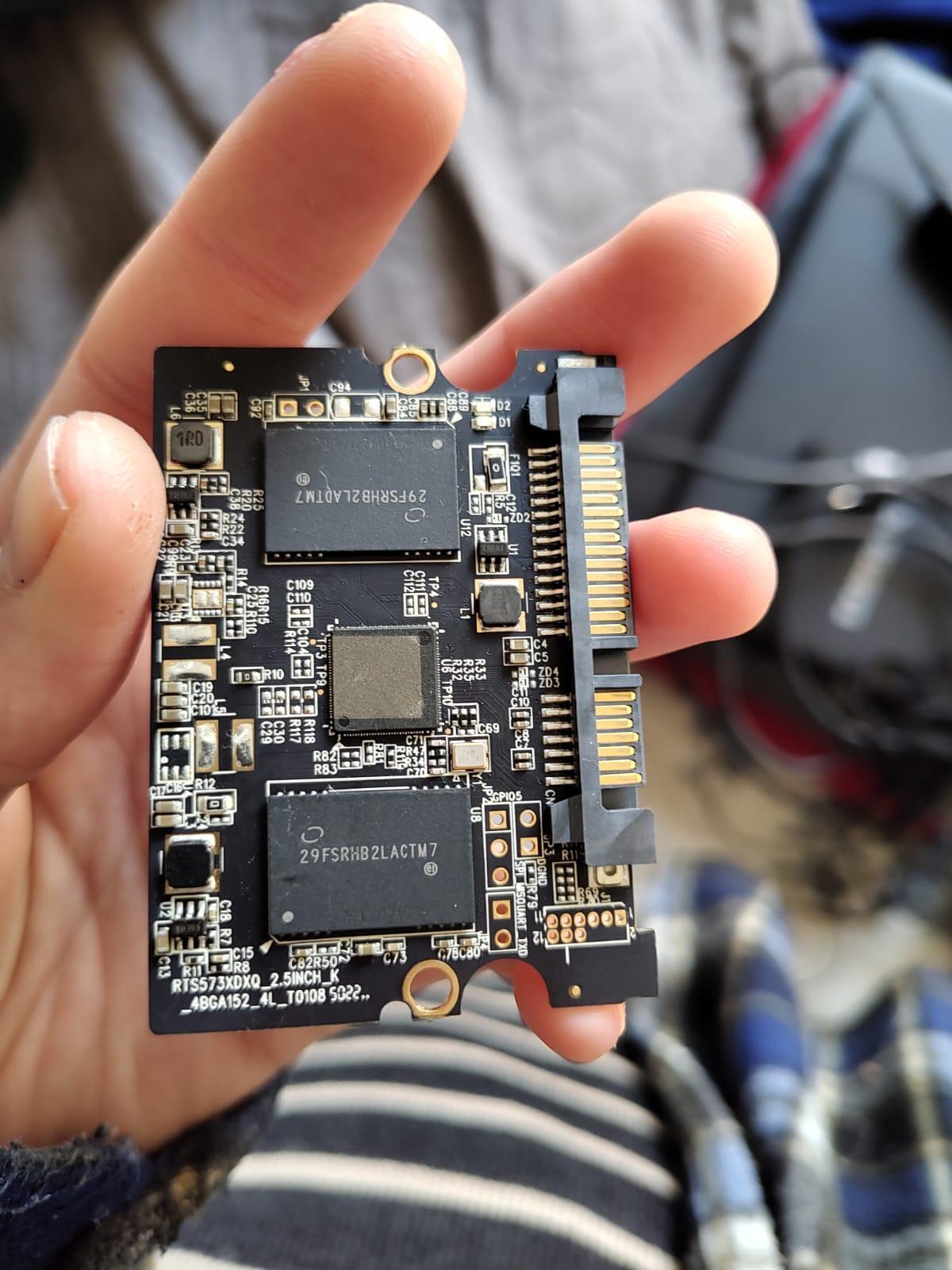

@Pincipi Os NVMe não darão certo, este controlador é o Realtek RTS5732DLQ se não me engano
Seu SSD está com partição iniciada e sem estar inicializado? Pois para melhor taxa de sucesso do programa ele precisa estar do jeito que mencionei, eis um vídeo que gravei:

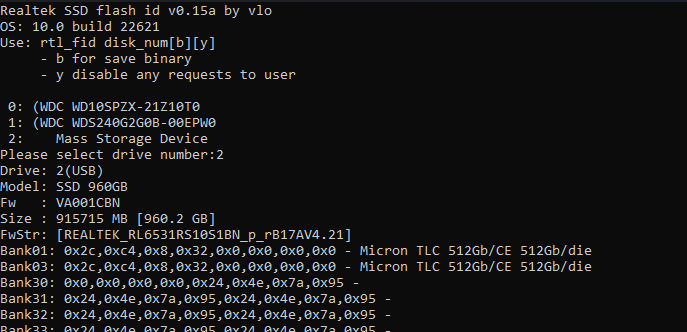

@goms Sim a marcação "29F" simboliza NANDs da Intel em parceria com a Micron, também conhecidos como IMFT
Acredito que este dies 29FSRHB2LACTM7 sejam Modelos B16A ou B17A da Micron
B16A são dies de 256Gb (32GB) e os B17A 512Gb(64GB)
Através deste link você consegue reprogramar o firmware do SSD para mostrar sua real capacidade caso queira
https://www.usbdev.ru/files/realtek/rts5732dlssdmp/
Minha sugestão deixe o SSD como menciono no vídeo para depois tentar com o software, pois precisa saber se são dies B17A ou B16A

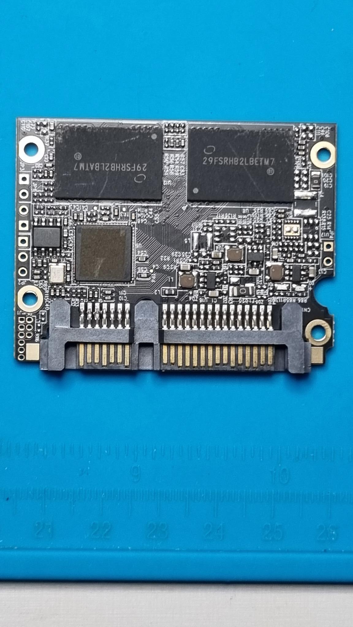

Eu imagino que o primeiro passo já foi dado, que é abrir a caixa dele e ver o que tem dentro, o próximo passo ou etapa seria identificar a controladora anotando o que está escrito nela mas, a sua também foi descaracterizada pelo laser e restou a possibilidade de trabalhar com o que vem escrito nas memórias e tentar descobrir qual controladora é geralmente associada a ela e ir testando as ferramentas disponíveis uma a uma até que surja algum resultado, na base de tentativa e erro.
Essa memória tem o símbolo da Intel e está escrito 29FSRHB2LBETM7, numa pesquisa no google apareceram apenas três resultados, um deles traduzido é o seguinte:
https://www-usbdev-ru.translate.goog/f/index.php?topic=11303.0&_x_tr_sl=auto&_x_tr_tl=pt&_x_tr_hl=pt-BR&_x_tr_pto=wapp
Se ler o tópico vai ver que se trata de um caso idêntico ao seu em que o usuário foi tentando as alternativas e lá pelo post 25 chegou à identificação:
@daniel.ghisleni Eu começaria rodando o Flash ID usando as ferramentas de controladores Realtek, e depois pode seguir o passo a passo que escrevi sobre SSDs fake como este
https://theoverclockingpage.com/2023/08/20/SSD-xiaomi-sa500-1tb-e-uma-cilada-bino-a-nova-onda-de-ssds-fake-no-aliexpress-anatomia-de-um-SSD-falsificado/
Como se trata dos Dies B17A, ja tem no USBDEV.RU o firmware para esse controlador + NANDs, portanto pode baixá-lo direto sem precisar realizar modificações nos arquivos .INI

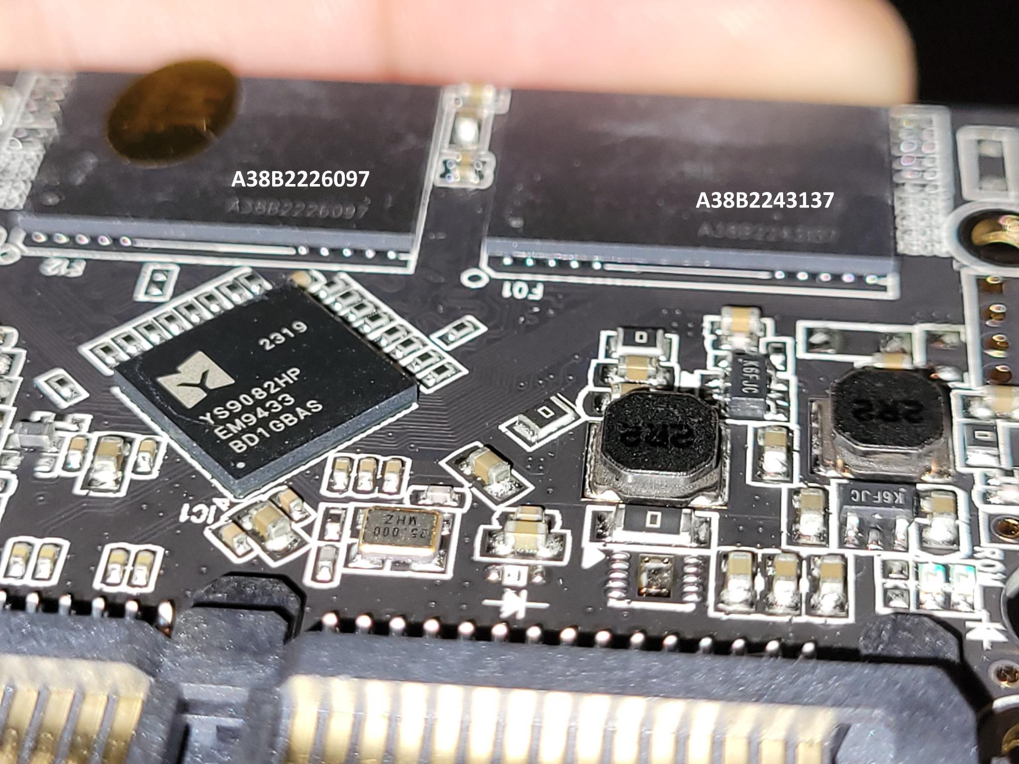

Encontrei esse tópico pois comprei um SSD Sandisk Ultra 3D falsificado pelo Mercado Livre, e a controladora(ys9082hp) dele me trouxe aqui. Eu só descobri que era falsificado porque entrei no site da sandisk e o site não aceitou o serial number para ativar a garantia. Quando recebo um SSD sempre testo com CrystalDiskMark. Sobre o teste de velocidade, não me causou surpresa, tinha 540 de leitura e 460 de escrita, valores menores do que o específicado mas não achei alarmante.
Quando o serial number não foi aceito, comecei a saga para ir mais afundo sobre a origem dele.
No CrystalDiskInfo ele estava saudável:
Eu já tinha instalado windows nele e o que percebi de estranho foi o serial number que difere do que está na parte física, e esse Total Host Reads e Total Host Writes que me parece algo bastante elevado.
O que me surpreendeu é a velocidade dele ser boa, ele vir na caixa da sandisk bonitinho com manual de garantia, até com um papel indicando para entrar no site e ativar a garantia, veio também em um plastico transparente com um papel filme lacrado:
Pelo fato dele ter vindo assim e a loja emitir nota fiscal etc, fiquei muito confuso se era falsificado mesmo, demorei bastante tempo procurando. Inclusive enviei email para a sandisk e vão me retornar, mas agora tenho certeza que é falsificado com todas as informações.
E aqui as fotos dele aberto, os chips de memória editei na foto pois parece que tentaram apagar mas ainda é visível se eu olhar com muita luz por um angulo baixo.
20231201_171159.thumb.jpg.3c6130cb5ee1fb285359edf036f203ae.jpg20231201_182803.thumb.jpg.a4d690b1b6f5d6d4a3dd140e2cb75b74.jpg
Segundo a lista que vocês colocaram, o controlador é de um Xraydisk, mas vou pesquisar um pouco mais as informações.
