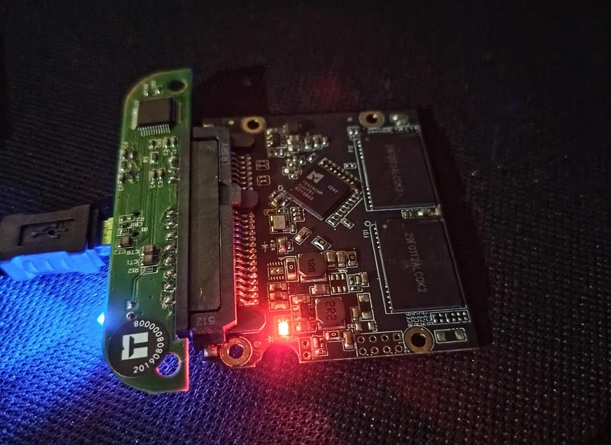

Comprei um SSD desses marba sem DRAM da marca XrayDisk de 512 GB - Módulos Hynix de 512Mbit com 8 no total, sendo 2 para cada canal (a YS9082HC possui 4 canais). Instalei num Macbook pro antigão que eu tinha pra dar um pouco de sobrevida pro coitado. Infelizmente a bateria morreu o que dificultava na hora de ligar esse MBP. Nessas minhas tentativas de ligar (o que fazia o computador dar pequenos picos de alimentação), os arquivos básicos que são gravados na controladora morreram e ele entrou em modo de emergência (led de status aceso e o led ROM piscando intermitentemente). Li todo o Datasheet dessa controladora e já estava quase criando um flash tool em C pra essa tranqueira. Um SSD desse é barato mas sou totalmente contra jogar coisa fora quando sei que ela é recuperável.

  5. Conectar o SSD na alimentação com os terminais de program mode da controladora em curto (Usei uma pinça de SMD pra isso) - Você pode ver no vídeo os terminais, mas geralmente é sem erro, são dois furos próximos (veja a imagem anexada)

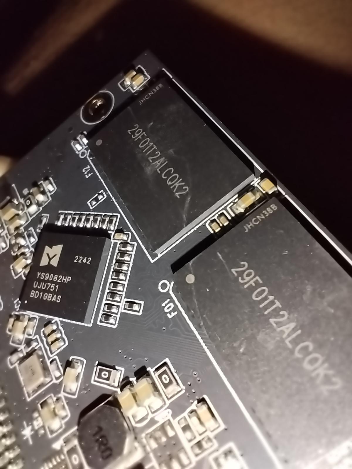

Cara, to com um XRayDisk de 512GB "morto", em modo de segurança, igual ao seu.
Porém o meu tem a controloadora YS9082HP, fw HP3618B3, id 2C D3 08 32 E8 30 e usa Micron 232L(B58R). Só acho MPTool até ao B47.

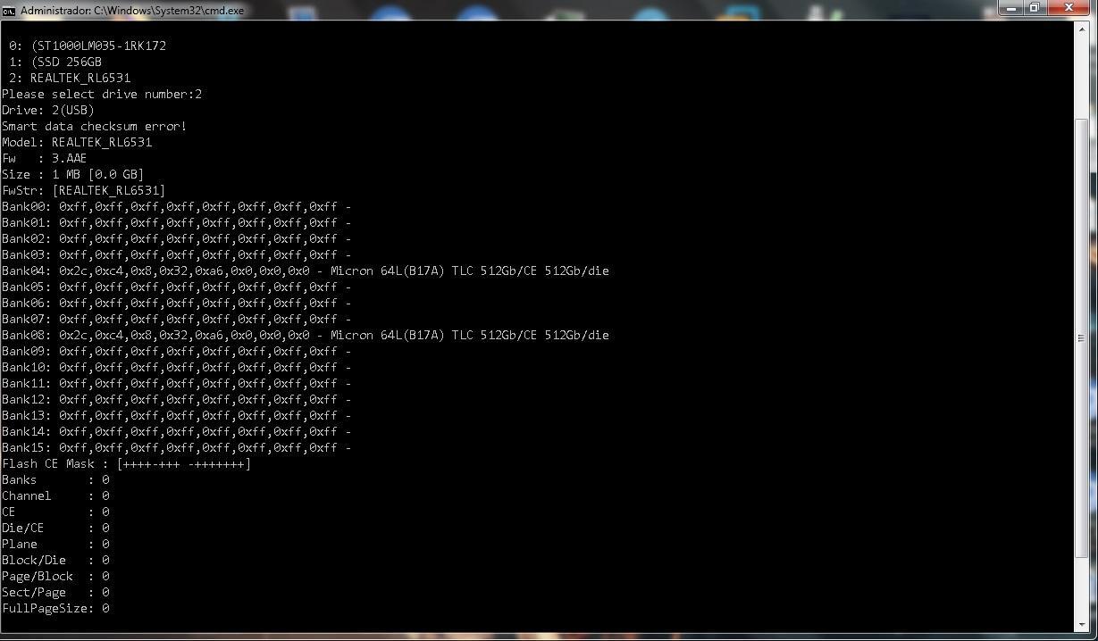

Em 18/09/2023 às 10:45, Detetive Virtual de SSDs disse:
@daniel.ghisleni Eu começaria rodando o Flash ID usando as ferramentas de controladores Realtek, e depois pode seguir o passo a passo que escrevi sobre SSDs fake como este
https://theoverclockingpage.com/2023/08/20/SSD-xiaomi-sa500-1tb-e-uma-cilada-bino-a-nova-onda-de-ssds-fake-no-aliexpress-anatomia-de-um-SSD-falsificado/
Como se trata dos Dies B17A, ja tem no USBDEV.RU o firmware para esse controlador + NANDs, portanto pode baixá-lo direto sem precisar realizar modificações nos arquivos .INI

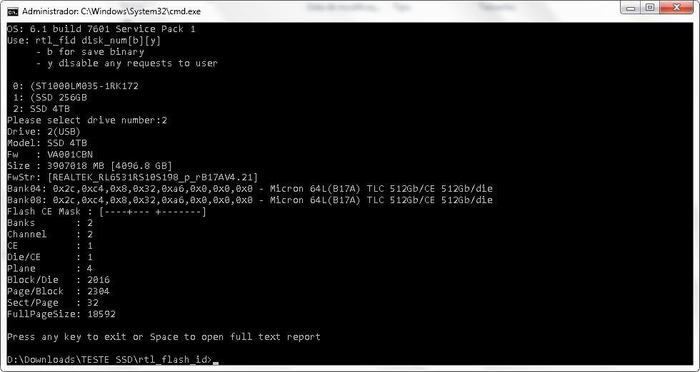

Olá, vou explicar minha situação pra ver se você pode me ajudar. Eu tenho um NGFF destes fakes de 4TB, na verdade ele tem 120GB. Então de tanto fuçar nele tentando criar algum tipo de partição de 120GB que não corrompesse os arquivos, um dado momento ele não quis mais formatar. Então comecei a pesquisar sobre o assunto de regravar o firmware e vim parar aqui.

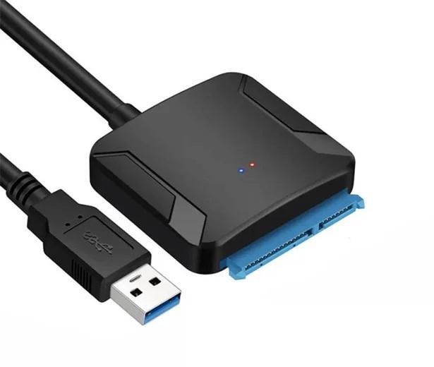

Como não tenho o adaptador SSD CARD OPENER, eu simplesmente  espetei o NGFF em uma daquelas plaquinhas que converte  NGFF para SATA, logo espetei este adaptador SATA em outro adaptador SATA to USB.  Então liguei no USB e consigo ler o dispositivo normalmente.
Baixei a ferramenta MPTOOLs apropriada e quando clico em AUTO DETECT ele mostra certinho o  tipo das memórias e o tamanho do dispositivo conforme seu tutorial.
120GB no caso.
Então cliquei no PLAY e ele começou o processo, ele até gravou o firmware pelo que parece. Pois as informações do dispositivo como nome e versão do firmware  já são da REALTEK agora.
Mas o problema é que não completa todo o processo. Quando chega em LLF Init, ele da falha. Inclusive o dispositivo se desconecta da maquina neste momento.
Eu suponho que  LLF seja Low Level Format, estou certo?
Então deduzi que o dispositivo ainda permanece com o problema de não conseguir formatar, como antes.
O DUT 0 fica em ZERO.
A questão agora é; será que não tá completando o processo porque não estou usando o adaptador mencionado com controlador  JMS578?   Ou porque o dispositivo deu foi defeito mesmo?

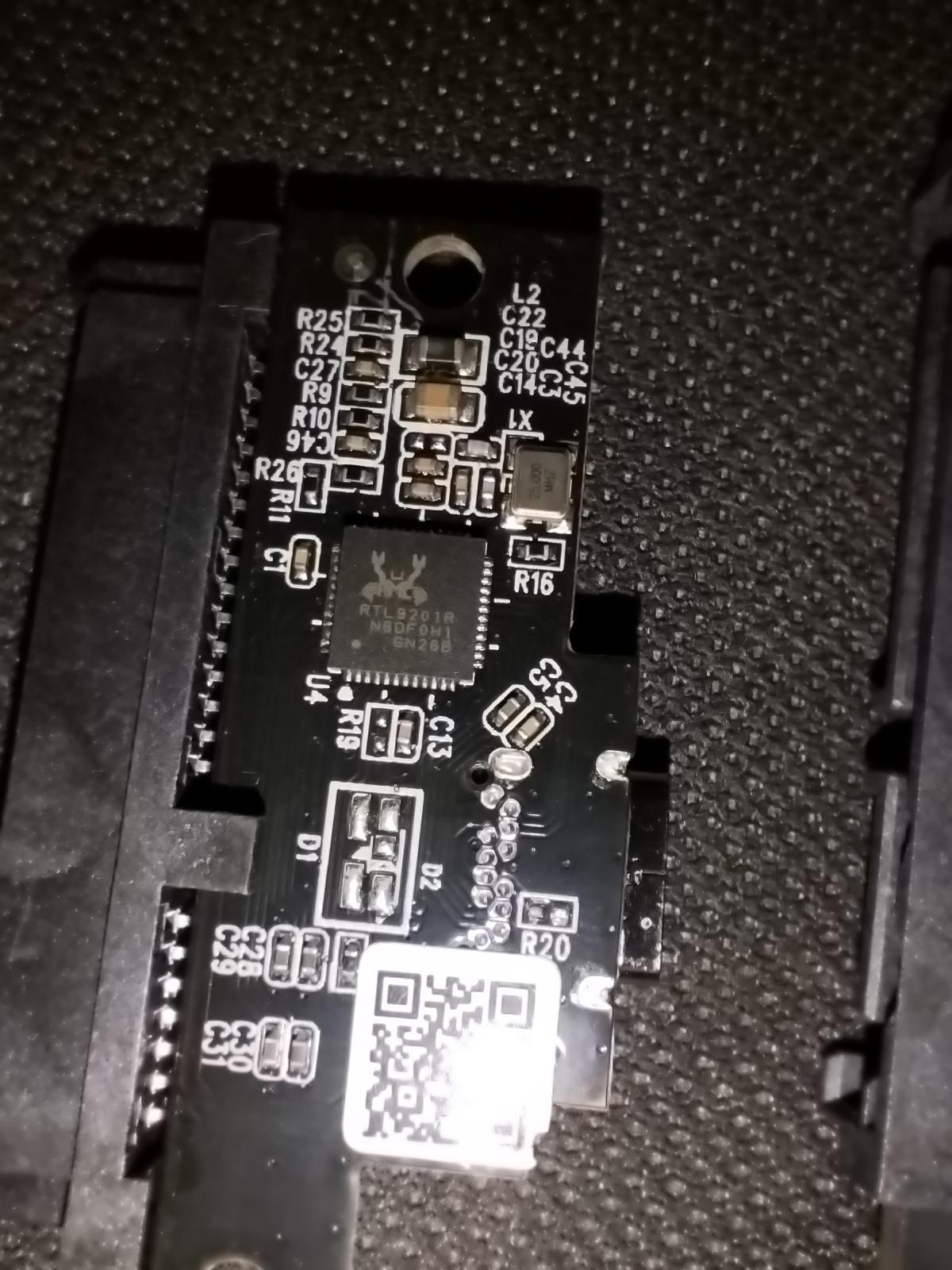

Segue o print do antes e depois do PLAY, e dos adaptadores que usei.

@Raul Chartouni Bom vamos lá, precisa sim estar com o SSD com curto fechado nos terminais durante o processo de regravação sim.
É necessário aquele adaptador com JMS578? não é 100% mas é que ele tem muita compatibilidade com diversos MPTools por isso, a facilidade.
Talvez esteja tendo erro por estar usando 2 adaptadores.
Mas aparenta mesmo ser algum problema no SSD
