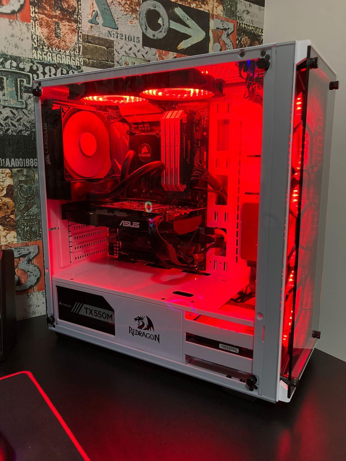

Pessoal boa tarde quando vou jogar jogos pesados a minha placa de vídeo esquenta e vai a 85 e ate proximo 90 graus. Hoje por exemplo não está mais que 20 graus
A minha duvida é se isso é normal ? Os coolers da placa de vídeo são sempre silenciosos mas se eu jogo um game pesado eles fazem muito barulho.
Meu PC : PROCESSADOR I9900K, placa-mãe AORUS MASTER Z390, vídeo RTX 2080, 32GB MEMORIA, FONTE Gigabyte 750 PLUS GOLD, COOLER BOX NOCTUA 15HS, GABINETE 4 COOLERS.

Xigmatek é a marca, qual o modelo? Se for desses que tem um tampo de vidro colado na frente, sem espaço pros fans puxarem ar pra dentro, é esse teu problema... Os 3 fans da frente ficam só de decoração. Geram fluxo centrífugo e não ajudam na refrigeração do gabinete.
É isso aí mesmo, o problema é o gabinete. Se tiver como tirar esse tampo de vidro da frente, vai resolver. Mesmo deixando a lateral aberta, os fans passam a ter de onde empurrar o ar e deve dar uma boa melhorada.
2 minutos atrás, Mauro Simas disse:
@Shaman93 ta entao eu removendo apenas o tampo da frente fica ok ??? Acho que ele só está colado
Muito provavelmente sim, mas pra ter certeza antes de descolar pode fazer o teste de deixar a lateral aberta. Se melhorar, tirar o tampo frontal vai ter o mesmo efeito ou até um pouco melhor. Nesse vídeo do Clube dá pra entender bem porque os gabinetes com tampo frontal colado nas ventoinhas e sem (ou com pouco) espaço pra entrada de ar são mal projetados. Lembro que teve até um pequeno rolo com o fabricante na época, mas contra fatos não há argumentos 😝
@Shaman93 removi a parte da frente a temperatura ainda sobe mas ainda assim, vi duas coisas mudarem.
Na foto ai na temperatura da placa de vídeo RTX 2080 ficava marcando em 85% o tempo todo, agora tá chegando em 80 e abaixo %,  e na temperatura do lado que não sei o que é,  estava chegando a quase 100% o tempo todo. E agora está marcando 54 ou menos. O cooler da placa de vídeo não esta mais girando rápido e barulhento.

@Mauro Simas Mano, o problema que você esta tendo é a organização dos cabos, esta tão desorganizado que o fluxo de ar dentro do seu gabinete esta totalmente obstruído, ai gera um superaquecimento, pesquisa no google sobre cable management, é necessário passar os cabos da fonte por trás e deixar bem organizado pra evitar esse tipo de situação, onde fica um amontoado de cabos que restringem o fluxo de ar do gabinete, além de que esteticamente fica feio.
@Mauro Simas A orientação das ventoinhas está correta. Até o cooler da CPU está correto. Se tirou o tampo frontal e não teve queda significativa, pode diminuir um pouco mais com duas coisas:
  • Entre no MSI Afterburner, vá em configurações, Fan, defina curva manualmente, delete todos os pontos intermediários da curva clicando neles e apertando del no teclado. O primeiro ponto, o mais baixo, deixe em 50% a 50°. O mais alto deixe a 100% em 70°. Salve e teste.
  • Acoplando uma ventoinha de 120 mm diretamente à carenagem da GPU usando abraçadeiras de plástico. Use um modelo silencioso e de baixa rotação, até uns 1200 RPM, e deixe ligada direto na fonte na velocidade máxima. Não vai aumentar o ruído, mas a temperatura da GPU pode cair até uns 10° só de fazer isso.
@Mauro Simas Detalhe que seu gabinete tem algo que pode até dispensar essa gambiarra que citei, que é pontos de instalação de ventoinhas dedicadas à GPU. Instalar duas ventoinhas ali e mais uma de exaustão no topo do gabinete para equilibrar o fluxo de ar pode ser muito bom.
