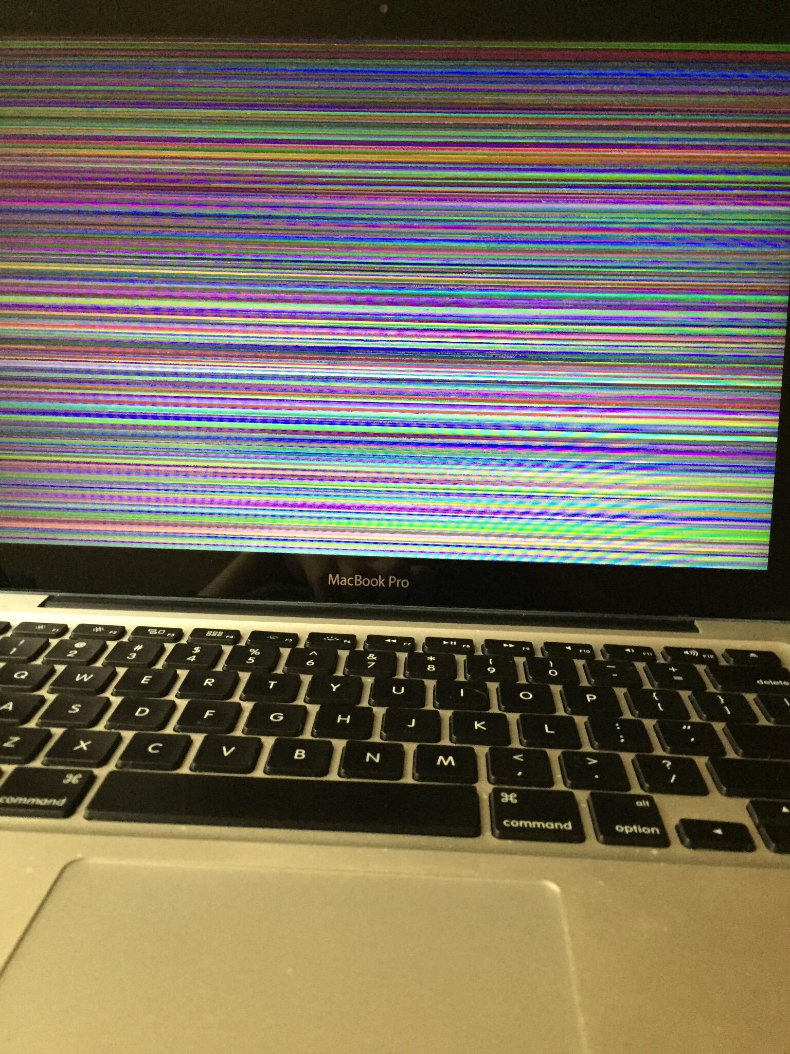

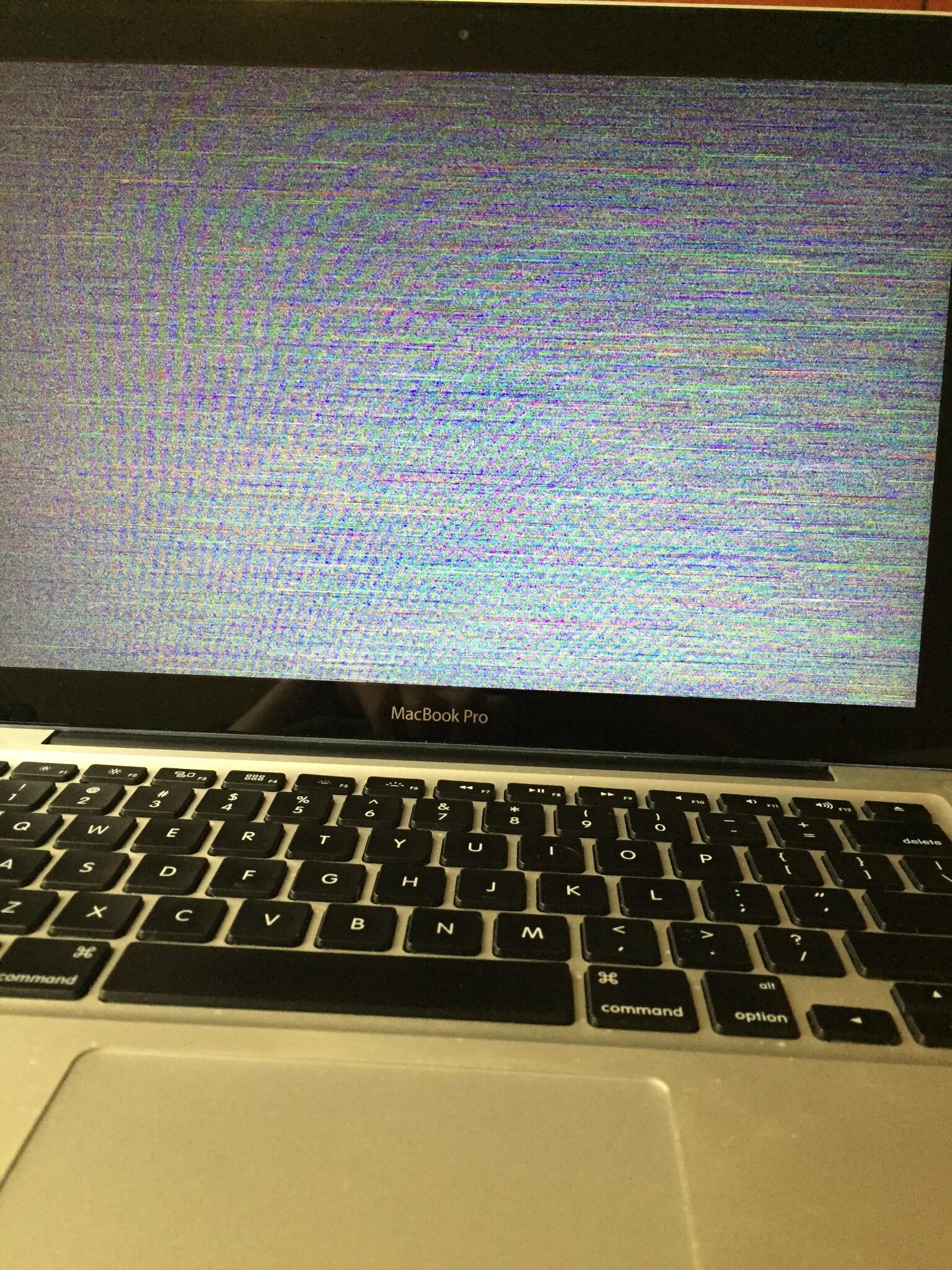

Tenho um MacBook Pro final de 2011 e o uso esporadicamente no entanto ele não quis inicializar a 2 dias atrás, fiz os códigos de limpar NVRAM e SMC e quando ele toca o piano (som do boot) ele aparece uma tela colorida (anexo), estou com suspeita de que possa ser HDD, tenho até um externo onde havia feito backup pelo timemachine porém antigo. O MacBook liga todas as vezes pois acende o led na frente, liga a ventoinha, só não boota e não dá imagem. Caso seja o HD, gostaria de saber se existe um meio de substituir por um SSD e ainda recuperar as informações do HD pois não gostaria de perdê-las.

Mac não é minha especialidade, mal conheço iOS, mas essa tela mostrada é clássica de falhas na GPU ou no cabo do LCD. Poderia ser LCD quebrado, mas vi que teve alteração de conteúdo na tela e não aconteceria isso se fosse esse o caso. Entre no canal do Louis Rossmann e pesquise, ele mostra quase todo tipo de defeito que um mac pode dar e seus possíveis reparos. O problema é que alguns requerem conhecimento avançado em eletrônica.
E não, seu HD não causaria esse tipo de falha. Se está fazendo o som de inicialização, seu HD está saudável, pois conseguiu carregá-lo. Não sei recuperar dados de mac, infelizmente. No windows seria um processo simples. Espero que tenha seus backup na nuvem em dia se depende desse note para trabalhar. Se não estiverem, procure aprender sobre e a usar.
@Geuber
voce tentou liga-lo num monitor externo? Possui o cabo DP-HDMI?
Se for um problema apenas na tela ou no cabo flat, voce conseguirá imagem ao ligar num monitor externo. Mas se for problema na placa de vídeo, aí para recuperar os seu dados somente retirando o HDD e ligando ele em outro computador através de um case externo USB

O cabo para ligar em outro monitor é para ver a imagem independente de conexões do seu monitor interno. Arranje o cabo e teste.
Se não tiver saída para monitor externo, aí já é outra história.

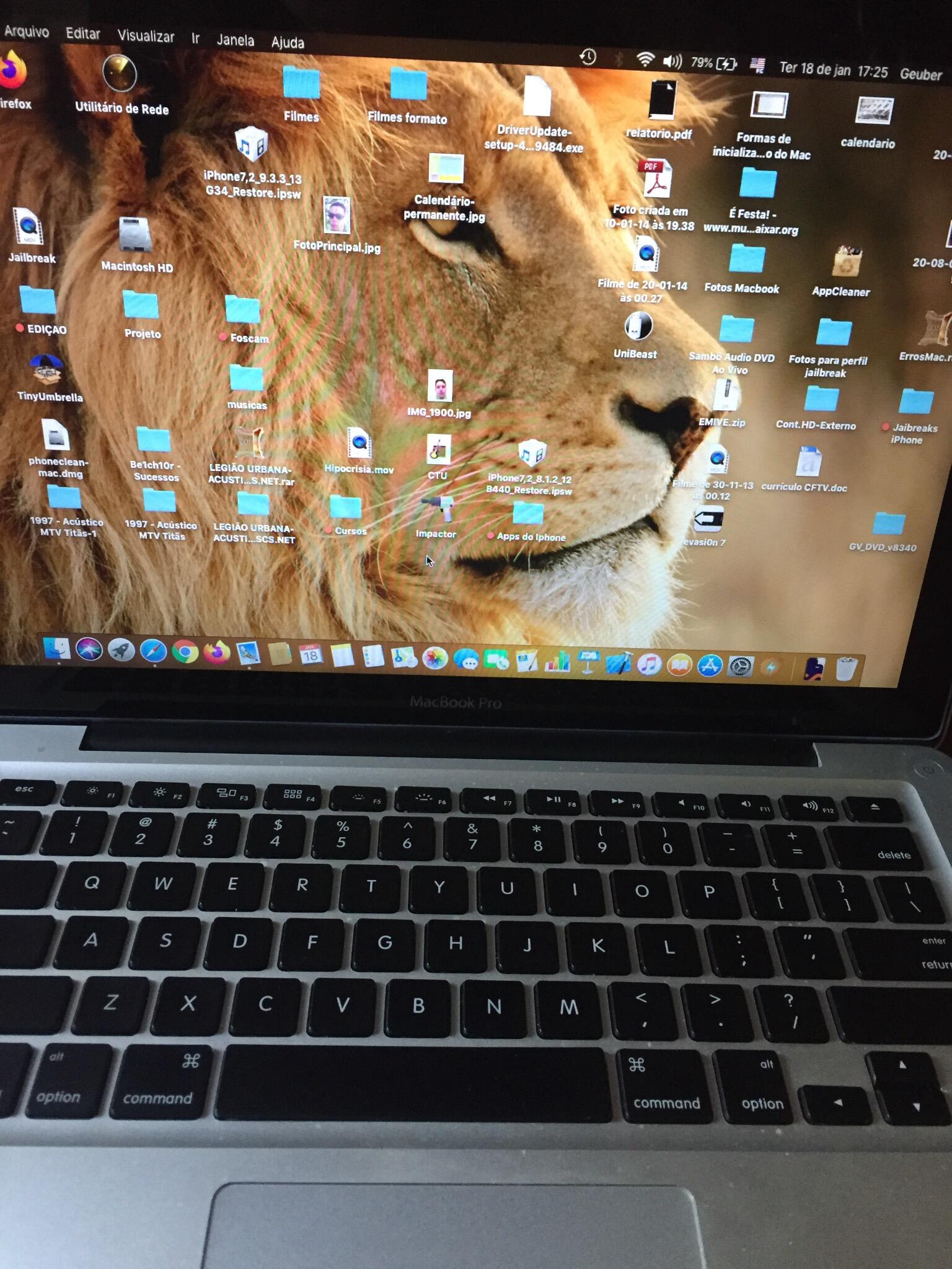

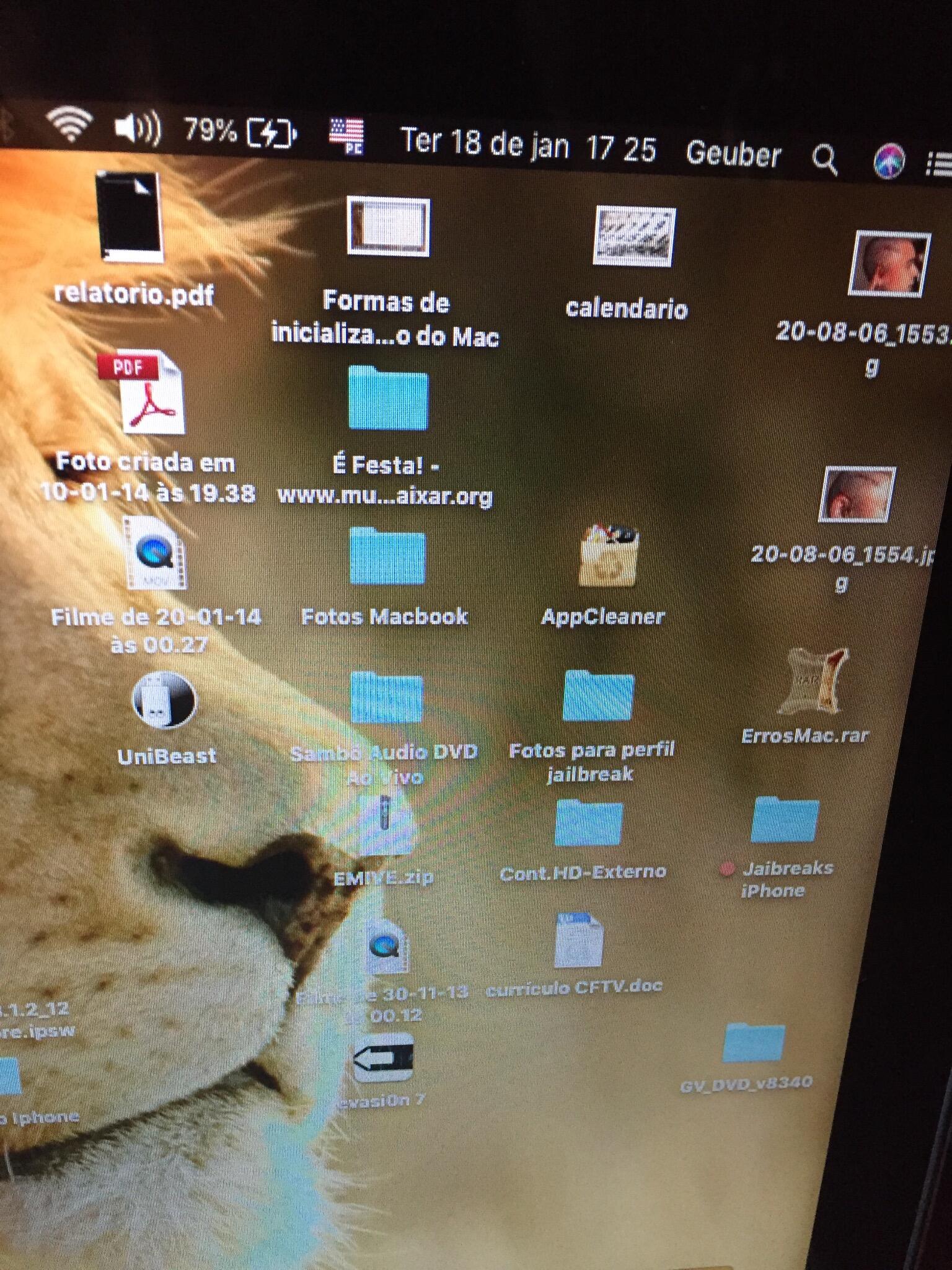

Então pessoal, ontem coloquei o MacBook no carro fui até a Tecnosys chegando lá expliquei toda a situação à atendente que após me passar os valores na hora de dar entrada ela ligou o aparelho sem estar no carregador, me pediu para inserir a senha (coisa que já havia acontecido pois após a senha ele caia no erro) porém o aparelho carregou e iniciou normalmente, eu até brinquei e disse que ele só queria dar uma volta de carro, fiquei em uma tremenda dúvida pois lá ligou normal mas e se não ligasse aqui em casa? Daí decidi desligá-lo lá e religar e novamente religou normalmente dai só fechei a tampa, vim embora coloquei no carregador fiz checagem de disco, deu ok sem problemas e agora está aqui em casa desligado! Não sei qual era ou é o problema mas parece que resolveu, tem mais alguma coisa que posso fazer para testar outros componentes tipo memtest? Placa lógica ou outra coisa? E caso não, posso fechar esse tópico como resolvido? Obrigado a todos pela ajuda, educação e celeridade!
PS: vou deixar fotos dele ok quando cheguei ontem em casa!
@Geuber Sugiro que não o utilize fora de casa nem o transporte, até evite movê-lo para outra mesa e fechar a tampa. Provavelmente tem algum componente frouxo dentro dele, seja cabo flat ou pente de memória.
