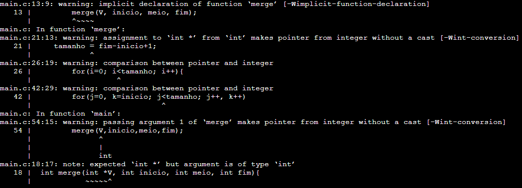

@EdwardZ
24 minutos atrás, EdwardZ disse:
po´rém não está imprimindo nada
Não deveria ter conseguido compilar:
  • Está chamando merge() em mergeSort() sendo que a definição dessa primeira está abaixo da definição dessa segunda. Deixe a main() sempre como primeira, acima dela somente os protótipos e não terá problemas;
  • O primeiro parâmetro de merge() é int* V, então você tem que passar um endereço na chamada da função se tratando de um int (&V), ou então se tiver um vetor, não precisa do &: V ou &V[0];
  • Na merge(), você declarou `tamanho` como um ponteiro, talvez por engano.
Corrija tudo e tente visualizar o resultado, afinal não chamou printf(), não é surpresa que nada é impresso 🤪
