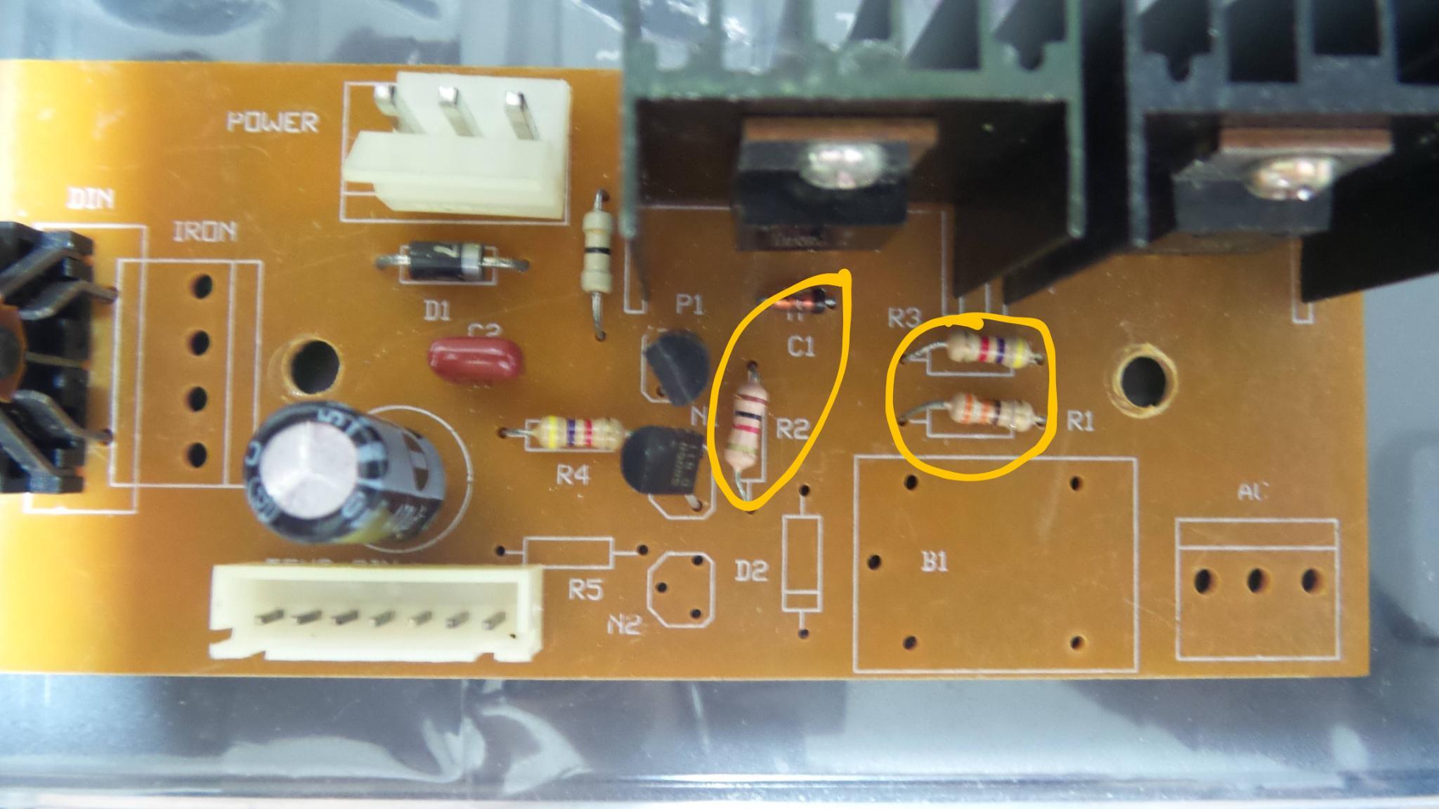

2 horas atrás, nelsonxp disse:
Pessoal estava usando normalmente minha estação de solda, desliguei e quando fui ligar novamente a temperatura não subia, no display agora só marca 25°C.
Será que queimou a resistência?
tive problema uma vez com uma e foi o botao, mas aproveitei limpei o potenciometro, voltou a funcionar. Agora se a sua for dessas digitais precisa abrir para olhar.
38 minutos atrás, nelsonxp disse:
Outra coisa que reparei, quando eu desplugava o ferro de solda da estação aparecia "EEE" no display e agora só marca 25°C.
Os resistores marcados em amarelo ficam muito quentes e esse "C1" que parece um diodo também.

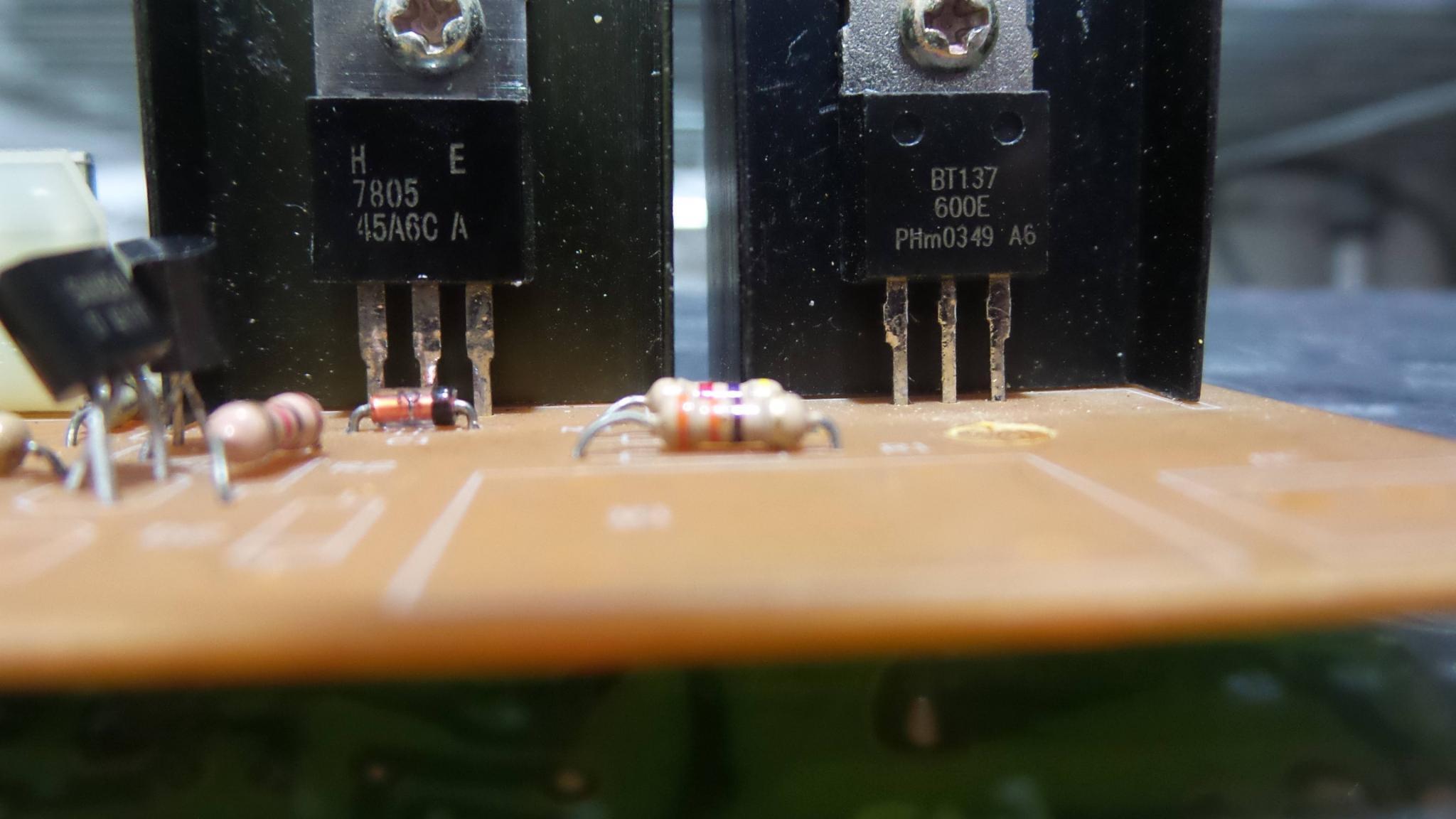

Esse diodo C1 é um zener. Seria interessante medir as saidas do regulador 7805 e do transistor bt137, veja se estão normais, assim como o zener.
O correto a ser feito sem precisar dessoldar.
1=Medir tensão de saida 7805
2=Medir tensão de saida e entrada bt137
3= 1Medir tensão de saida(resistência) potenciometro.
Como disse que estão esquentando entao provavelmente esta na tensão minima fornecida, ou seja, a resistência de todo circuito muito alta o que faz reduzir a temperatura do ferro, quando o contrario menos resistência mais potencia no ferro de solda (obviamente esse vai esquentar).
Se as tensões estiverem corretas o interessante seria dessoldar todos os componentes e testar 1 por 1, inclusive capacitores, como tem um capacitor de poliester ai na foto certeza que ele pode estar com problema.
Se não tiver circuitos digitais e sua estacao for so esses analógicos, provavelmente encontre o defeito ai. Eu acho que o potenciometro possa ser o culpado, tente passar um limpa contato e medir os valores.
DETALHE
Veja se a estação não é 220V e esta ligada em 110V, isso pode reduzir a potencia para 1/4 do valor o que pode estar coincidindo com os 25C mostrados no valor minimo que deveria ser 100-80C.
OPINIAO:
Eu colocaria mais um circuito de protecao já que possui espaco ai, alguns varistores e fusiveis, mas se já possui ok.
