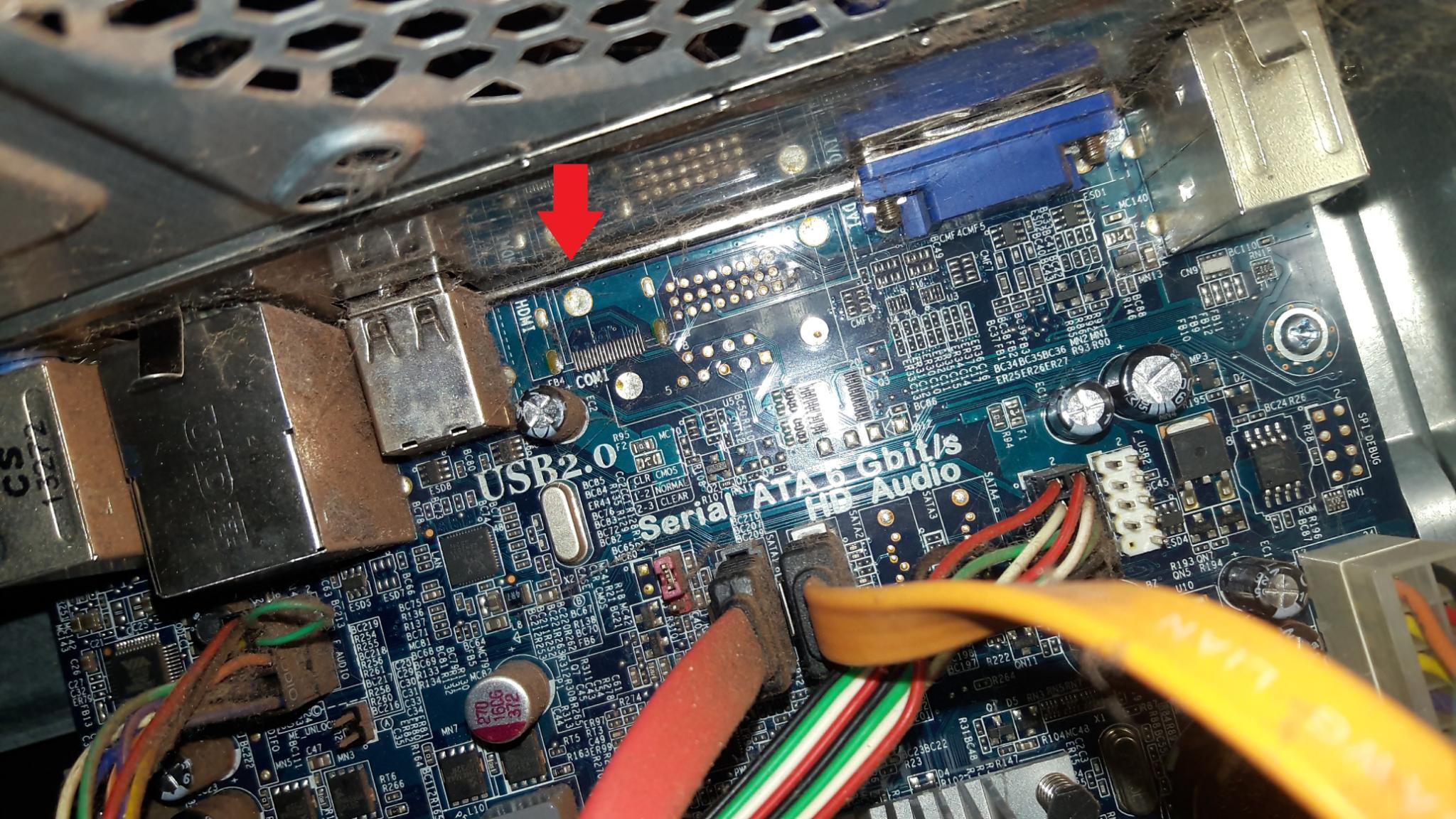

Olá.
Gostaria de saber se é possível mandar soldar um conector HDMI em uma placa-mãe que tem o lugar para ter, mas não veio soldado. Local:
Vi no site da Intel que o circuito de processamento de imagens integrado no processador suporta até 3 monitores. Queria ter 2 monitores. FONTE: https://ark.intel.com/content/www/br/pt/ark/products/72061/intel-celeron-processor-1007u-2m-cache-1-50-GHz.html
Caso não seja viável soldar, teria outra forma de ter mais um monitor sem comprar uma placa de vídeo?

@MicSG Melhor opção é outra placa-mãe já com os conectores adequados.
Ou uma placa de vídeo.
Então irei adquirir uma placa de vídeo.
Uma dúvida: Minha placa-mãe tem só um pci express x16 2.0; Se instalar a placa de vídeo, este único pci seria totalmente ocupado, certo?
Se eu quiser instalar outros equipamentos PCI-Express, que equipamento teria que ser instalado para aumentar a quantidade de PCI-Express?
@MicSG Sim a placa de vídeo vai ocupar todo o slot PCI-e x16.
O próprio formato de conexão da GPU já pega mesmo todo o slot da placa-mãe.
Não há como aumentar a quantidade de slots de uma placa, o negócio mesmo é a troca da placa por uma que tenha mais slots.
O amigo @gutopereira deu um bom exemplo do que pode ser feito em placas com mais de 1 slot PCI-e, o que não é o caso da placa-mãe atual, vide foto, a placa é menor, e possúi só 1 slot, o x16.
