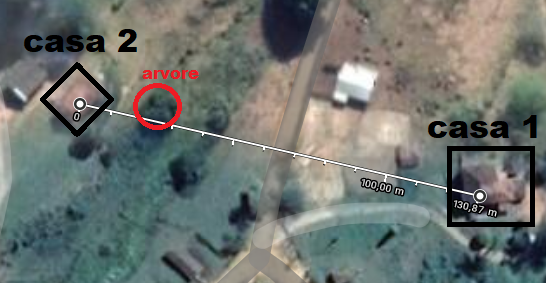

Queria compartilhar minha humilde internet de 5mb pro meu sogro, só para chegar um internet básica pra eles não ficarem incomunicáveis, já que o local que mora sequer chega sinal de celular.
A casa dele fica cerca de 130m de distancia em campo aberto, conforme fotos, bem como só tem a barreira de uma grande árvore, que creio ser possível desviar ao posicionar bem os equipamentos necessários.
Vale mencionar que ambas as casas ficam em terrenos altos (eu diria que igualmente altos), havendo um morro descendo e subindo entre elas.

Tem que ter visada, se existe morro e árvores não funciona de forma direta.
A não ser que seja possível elevar de forma que gere visada.
(De forma bem simplificada visada é você poder enxergar o equipamento, se não vê o sinal não chegará)
Teria que colocar um equipamentos até o morro para receber e depois retransmitir para o outro local.

Realmente. Meu medo é aquela arvore, mas qualquer coisa eu penso em puxar a posição da antena pra desviar dela e compenso o resto pelo cabo ethernet mesmo.
