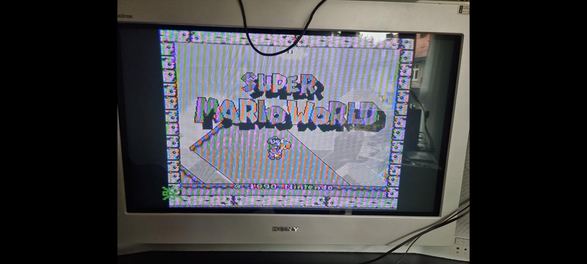

Salve galera, já revirei a internet há dias e não consegui chegar a nenhuma conclusão. Sou colecionador de Games, e a maior parte dos meus consoles são do Brasil, hoje moro na Europa. Comprei uma TV de tubo Sony Triniton aqui, funcionou PS2 tranquilamente (usando transformandor de 230V p/ 110v).
Porém, os consoles mais antigos como SNES, Mega Drive, N 64, Master System, ficam com a imagem quase toda preto e branca.
Imaginei que pudesse ser a questão do NTSC e PAL, mas não localizei no Modo Serviço desta TV uma forma de alterar.
Modelo da TV é KV-32FX68B, e por enquanto só consegui acessar o Modo Serviço através do comando:
(i+) + (nº 5) + (Vol +) + (botão TV).
alguém saberia me dar uma dica, se tem como conseguir jogar meus consoles retrô nesta TV (metida a best@) kkkk

@MCapizani A melhor solução é importar uma TV antiga do Brasil. Pois o PAL-M usado no Brasil só existe no Brasil. O PAL europeu é incompatível. Na verdade, o PAL-M está mais próximo do NTSC do que do PAL europeu, pois o PAL-M usa a resulução e taxa de varredura do NTSC, a diferença entre eles está no sinal de chroma (cor). Dessa forma, com uma TV NTSC e um conversor externo de PAL-M para NTSC também pode ser uma opção.

Pois é cara é Phodah mesmo. Ela é antiga (2002), e por ser de tudo não tem porta HDMI, conforme você sugeriu. Tô ficando meio que sem esperança de conseguir jogar os meus Consoles antigos nela.
Só funciona do Playstation 2 pra cima.
12 horas atrás, Gabriel Torres disse:
Opa cara! Então, eu estou começando a me dar por vencido com essa TV, e cogitando trazer uma do Brasil de Tubo 14 Polegadas.
Sobre sua última frase, essa TV pega NTSC (Tanto é que o Playstation 2 Fat a imagem fica perfeita), uma última alternativa seria buscar por um conversor de NTSC pra PAL-M?
você recomenda algum em específico neste caso?

Se os vídeo games são brasileiros, seria um conversor de PAL-M para NTSC. Pesquisa no Google para descobrir um e depois compraria no mercado livre ou ebay... rs.

Então, eu comprei no Ebay um Conversor de Sinal que prometia inclusive aceitar fonte de Pal-m e converter para NTSC ou PAL (padrão). E mesmo assim, não tive sucesso. Continua preto e branco os consoles antigos (Mega Drive). Dá vontade de jogar pela janela? Dá vontade, mas paciência que uma hora surge uma solução hahaha.

@MCapizani Se a imagem está perfeita mas só preto e branco, é aquilo que falei, a resolução e frequencias do NTSC e PAL-M são as mesmas, o que muda é o sinal de cor... rs. Será que a saída desse Mega Drive já não é NTSC? rs. A saída dele é RF ou vídeo composto?
Um potencial problema é a rede da Europa ser 50 Hz e esses aparelhos serem de 60 Hz. Realmente não sei se haveria alguma influência na prática. Teria de pesquisar mais... rs.
