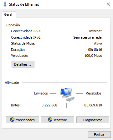

De uma semana pra cá, minha internet não passa de 100mb. Fui verificar a placa de rede e la diz que a velocidade é de 100mbps (que deveria estar 1gbps).. achei estranho pois sempre fiz download a 50mb/s - 55mb/s.

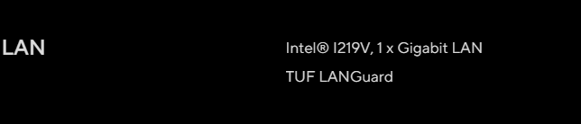

Meu cabo de rede é um CAT 5e - Meu modem é um F@ST 5657 - Minha placa-mãe é uma ASUS TUF H310M - PLUS GAMING/BR ( que no próprio site da fabricante, diz Intel® I219V, 1 x Gigabit LAN ) sendo assim, suportando os 1gbps.

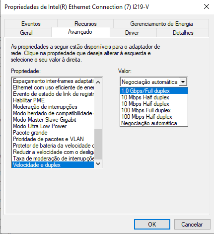

OBS: Quando ponho velocidade & duplex para 1gbps, a internet caí e não volta mais, anteriormente eu colocava e funcionava normalmente.

O problema é quase em todas as vezes ser de camada física, seja do próprio cabo que, apesar de ser Cat5E ou Cat6 estar com problemas, ou o conector RJ de um das pontas (ou ambas) ou mesmo a porta Ethernet da placa-mãe ou do rotedor na outra ponta não estarem em condições técnica ou físicas mínimas para sincronizar em Gigabit.
O ideal como sempre, é testar e testar, tanto com outro cabo quanto com outro roteador ou modem, mas no final a grande e esmagadora maioria das vezes o problema é mesmo o cabo de rede.
@Linio Alan Creio que nesse caso não! Eu comprei uma B660M PHANTOM GAMING 4 e somente nela (estava utilizando outra placa-mãe normalmente) ficou limitado a 100mbps, também testei o mesmo cabo de rede em um notebook meu e está funcional gigabit.
Vi outras pessoas com o mesmo problema e até hoje sem solução, não sei mais o que fazer.
Ok aí nesse cabo você validou o cabo apenas, mas agora é necessário validar também a porta  Ethernet da sua nova placa-mãe e ainda do roteador na outra ponta, aí nesse caso vai precisar de outro PC ou notebookÇ
note novo <> PC Phantom
note novo <> roteador
Assim você validaria a porta Ethernet de todos, para ver qual vai alinhar ou não em Gigabit Ethernet pois pode ser um problema da porta fisica mesmo.
