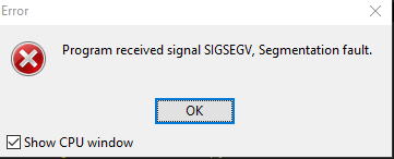

Fui continuar o programa e um erro bem semelhante apareceu, poderia me dar uma luz?
Dei uma pesquisada e vi algumas pessoas aconselhando usar o debug para encontrar o motivo do erro, mas não consegui entender muito bem o que significava o codigo de erro.
codigo abaixo (juro que procurei o lugar pra colocar o comando de <> conforme mostra o primeiro topico deste forum, mas não encontrei)

@arfneto sim, li o primeiro post, mas realmente não encontrei a opção.
Sobre os arrays, eu não sabia que precisava ser conhecido logo quando se complica, sobre isso, como faço para declarar um array que eu não sei a quantia exata de valores que vai ser colocado dentro dele?
No mais, fiz o que voce sugeriu nessa resposta, perdão se interpretei algo da forma errada ou deixei passar alguma informação.
