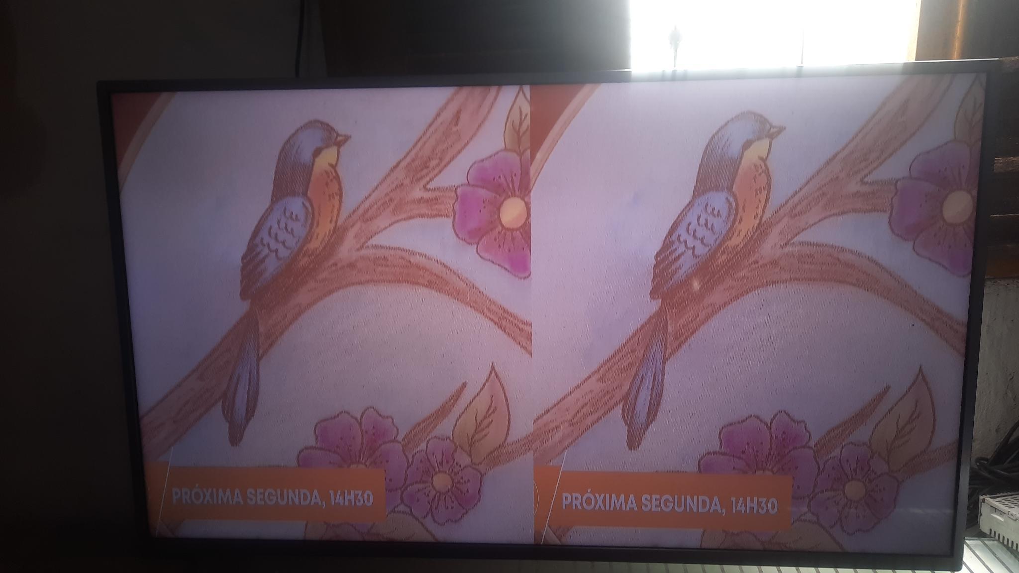

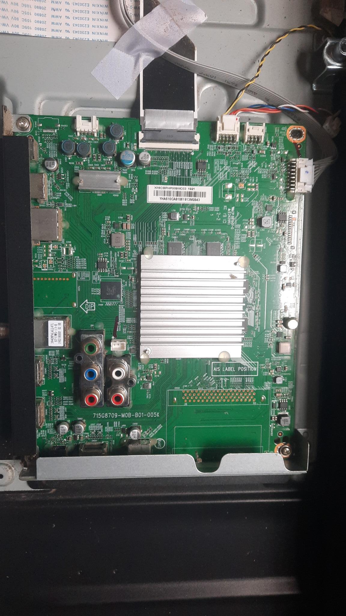

Olá pessoal alguém já resolveu esse tipo de problema tv philips 50PUG6513/18 de 50 polegada o defeito era na placa-mãe. Bom pessoal não consegui achar a placa mais encontrei uma parecida de 55 polegada modelo 55PUG6513/18 ao bota a placa deu certo mais ficou com a imagem dividida em duas partes alguém já resolveu por favor pessoa alguém pode me ajuda

Suspeito não haver solução. São dois produtos "diferentes". Você pode nos mostrar (fotos de) comparação entre os dois hardwares?
Esses código se referem ao televisor como um todo, não é? Quais são os nomes/versões das placas?
No mínimo muda o firmware...
Meu chute vai para:
55 = 55 polegadas
50 = 50..
Assim sendo, o processador fica perdido ao tentar distribuir os pixels...
  Em 23/05/2022 às 17:43, alexandre.mbm disse:
Expandir
ou nem tem como fora da fábrica.
Expandir
tmj
Se conseguir, não te esqueças de nos contar como fizeste, ok?
Em modo de serviço deve ter como mudar alguma coisa.
No modo de serviço da minha tv tem um menu que seleciona as polegadas da TV, já vi mas nunca mexi pra ver que merdadá.

  Em 23/05/2022 às 18:07, .if disse:
55 = 55 polegadas
50 = 50..
Expandir
Isso estava implícito.
Em geral, modelos "de televisores" hoje são nomeados assim. Mas eu estava a perguntar por identificação (nomes) "das placas".
ou nem tem como, [pois estamos] fora da fábrica
Expandir
Eu estava a dizer que, muito provavelmente, as placas (hardware + software) não são idênticas, e que no mínimo o fabricante usa um firmware (software) diferente; em algum lugar, seja em CI's dedicados, seja a própria ROM do sistema operacional.
  Em 23/05/2022 às 18:14, Renato.88 disse:
no modo de serviço da minha TV tem um menu que seleciona as polegadas da TV
Expandir
O meu "no mínimo" terá falhado. Aguardemos.
Expandir
Ainda bem que deixei só no nível da "suspeita". Kkkk...
