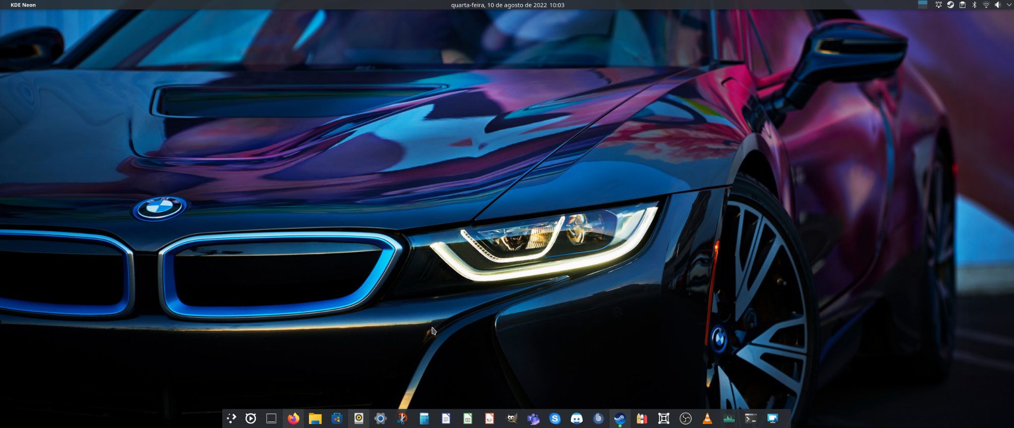

Vale a pena dar uma chance a esta “não-distro”. Pode ser “a melhor de dois mundos”. Deixo, por fim, imagens do sistema já configurado do jeito que eu gosto:
