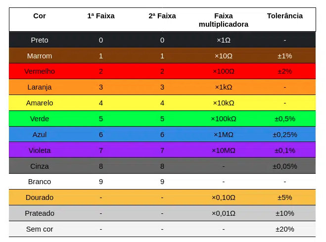

Imagino que tenha uma tabela como essa
Seu programa não está bom. Não ajudou muito copiar aquele switch enorme 3 vezes para um valor que é constante. E copiar "bramco"com a grafia errada 3X.

Veja essa calculadora online em https://novaeletronica.com.br/ferramentas_online/cores-de-resistor-online.php
ou essa em https://br.mouser.com/technical-resources/conversion-calculators/resistor-color-code-calculator?gclid=Cj0KCQjw39uYBhCLARIsAD_SzMRALGEtpHuh1EJndUFeQmmlri2KpQBrBmjg1IvYjhZezaMf0IVGLU4aAj5DEALw_wcB
É o que tem que fazer.
É uma planilha. Pode só copiar os dados da figura no inicio e consultar no programa. É o simples: Pelas cores acessa o valor das faixas, soma. Aplica o multiplicador --- a outra faixa --- e calcula as tolerâncias, outra multiplicação. E mostra os valores.
O programa que tem que fazer não é o que descreveu no título, mas acho que sabe disso.
