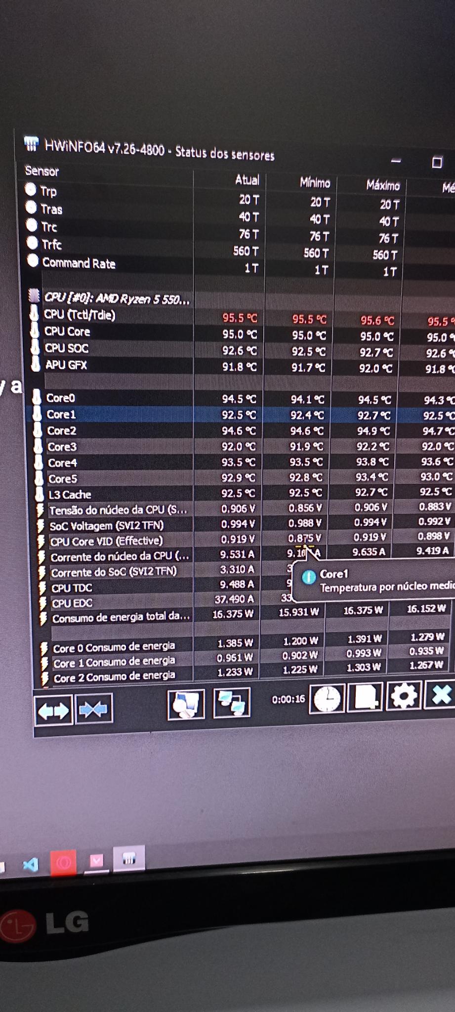

Ola, montei meu computador a dois dias, e aparentemente a placa mad esta mostrando a temperatura errada, simplesmente ao entrar na BIOS mostra a temperatura subindo a 95 graus, porém quando coloco a mão perto do processador ou na tampa traseira está fria, ao olhar o hwinfo acontece a mesma coisa, porém não tem nenhum resquicio de instabilidade no sistema, não trava nem nada, so mostra essa temperatura falsa, alguém sabe como resolver ou se é problema da placa-mãe, ou se é serio? Estou com medo pois comprei importado e não quero ter dor de cabeça de mandar para a garantia

Ele fica instavel em 96 graus em idle e jogando
Estavel*
Se o PC não desliga, não reinicia e não apresenta instabilidade durante o teste de stress/benchmark, essa temperatura só pode ser falsa, como eu te falei no início.
Para tirar a dúvida, após o equipamento funcionar durante algum tempo nessas temperaturas, abra o gabinete e veja se o cooler, o processador e as peças próximas estão exalando um forte calor.
Se estiverem apenas levemente quentes, pode ter certeza de que não está trabalhando a essa temperatura, são apenas indicações falsas, que não devem ser causa de preocupação.

É o seu processador super aquecendo e reduzindo o desempenho para tentar se salvar.
Não, essa leitura não é falsa. Seu processador está rodando nisso mesmo.
E pelas leituras, o problema é sim no cooler. Talvez você tenha montado errado, talvez tenha esquecido a pasta térmica, talvez não tenha tirado o plástico... de qualquer forma, tire e monte de novo.
@Imakuni mas eu ja coloquei a mao perto e não estava nada quente, nem os heat pipes e nem os vrms, inclusive a temperatura dos vrms é normal comparada com o processador, e em varios jogos o desempenho é normal com apenas alguns stutterings mas acho a é o HD
@Imakuni por exemplo, estou jogando a umas duas horas e consigo colocar a mão perto e esta quente mas em um nivel normal, acho que se estivesse realmente a 95 graus minha mão não sairia intacta
@Imakuni pior que eu usei a pasta termica que veio junto com a placa talvez seja isso mesmo, porém não sei porque não esta quente, agora estou em dúvida se esta ou não com essa temperatura

É exatamente por isso que eu estou falando que você deve investigar o cooler.
Se estivesse correto, o calor que o processador gera seria transferido para o cooler, que iria esquentar e dissipar. Mas como tem algum problema nessa transferência, o pouco que gera fica preso no processador e faz com que a temperatura dele, que não tem praticamente nada de massa ou área de contato para dissipar, suba as alturas. E, de novo, como não tem transferência, o pouco que passa para o cooler não faz esquentar.
Mas enfim. O conselho esttá dado.

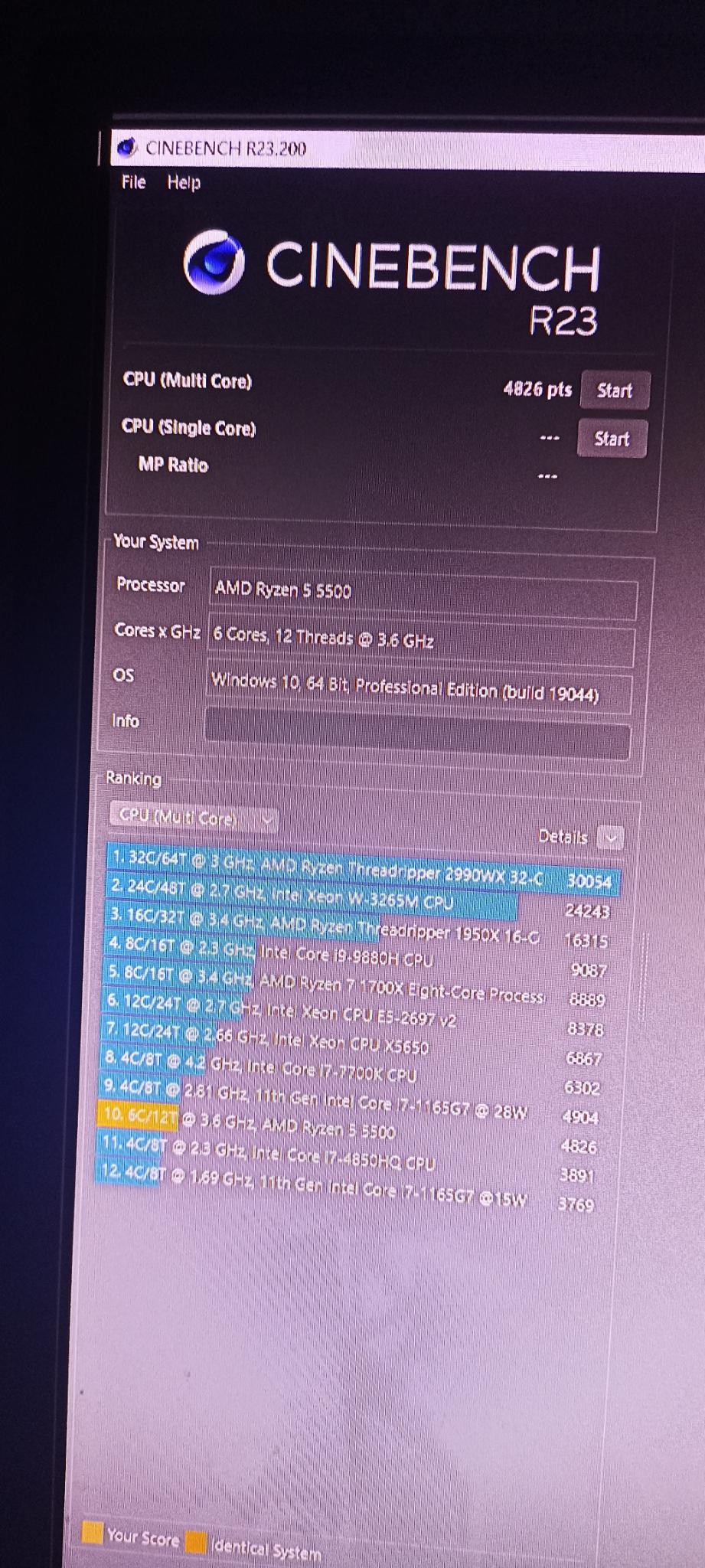

Outra coisa que esqueci de dizer é o baixo desempenho dele em testes de benchmark, esse processador era pra fazee 5000 pontos pelo que vi em outros videos porém o meu so faz 2800, não sei se é culpa do HD também, pelo o que eu sei os dados passam nessa ordem: HD>ram>cpu sera que por causa da velocidade de leitura e escrita do cpu estarem baixas ele esta tendo esse desempenho ruim em benchmarks? ( O de baixo é o meu teste, e o de cima é o do adrenaline )
De novo, são os mecanismos de segurança fazendo o trabalho deles. Quando superaquece, o processador capa o desempenho numa tentativa desesperada de diminuir o consumo para evitar de torrar.
@fontes.zs você precisa verificar com cuidado pois, se estiver esquentando de fato, ou se for apenas uma informação falsa, o Thermal Throttling do processador vai atuar da mesma forma, pois a informação de temperatura que o sistema está recebendo, é essa.
Sugiro que você verifique o cooler, principalmente o perfeito contato dele com o processador.
Se estiver tudo em condições satisfatórias e o cooler estiver suportável ao toque, com a temperatura indicando 96 graus, tente desativar o Thermal Throttling e observar.
A ideia é tirar a duvida: a temperatura de trabalho está realmente chegando aos 96 graus, ou não?

Sim, o indicação pode estar errada ou não. Pelo que você está dizendo, não está. Então, antes de mais nada, certifique-se de que o sistema de refrigeração está funcionando perfeitamente. Se a temperatura estiver alta, você precisa descobrir o motivo, antes de pensar em outras soluções.
5 horas atrás, fontes.zs disse:
@Wal SJC mano ja tirei e coloquei o cooler de volta e estou com o mesmo problema, como desativo o thermal trottling? É pela BIOS? Tenho que acionar a garantia da placa-mãe ou do cpu?
Se o processador estiver esquentando de fato e você desativar o Thermal Throttling, poderá danificar o mesmo.
você só pode fazer isso se tiver absoluta certeza de que o core do processador nunca atingirá temperaturas acima de 90ºC (Tjmax), que é o limite especificado pela AMD.
Se passar disso, você poderá danificá-lo.
A desativação do Thermal Throttling é feita pela BIOS, mas o nome da função varia conforme a placa-mãe e o processador.
você teria que procurar na sua BIOS, por algo relacionado a isso.
Por mim — posso até estar errado, mas acho difícil — tá claro que não é um falso indicativo.
Se desativar o Thermal Throttling agora pode dar problema, não faz isso.
