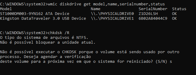

Hoje meu computador começou a freezar do nada, ele funciona e trava, a unica solução sendo forçar o desligamento. Baixei alguns programas pra verificar e resolver o problema porém os programas não ajudam, ja que no meio da verificação o pc trava novamente, tentei usar o cmd e tambem não foi, como prosseguir?

Para testar tente com HDTunePro, abas Health e Error scan. O cmd que usou foi o wmic?
Tente digitar pelo CMD, como adminsitrador:
1 - wmic diskdrive get model,name,serialnumber,status
2 - Se estiver tudo OK, digite:  chkdsk /R e veja se mostra algum erro.
@Wal SJC ja tinha tentado antes e deu a mesma coisa que agora, aparece que o HD esta ok e pergunta se quero agendar a verificação, coloco o S e reinicio, quando esta ligando aparece a verificação, mas ele liga de novo e nada acontece.

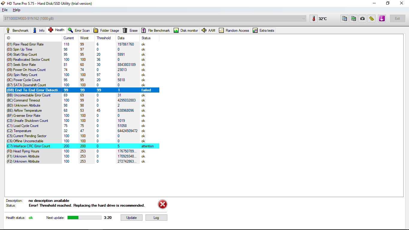

@Ricardov mexi no cabo e não resolveu, e sim, o comando que tinha usado era esse mesmo. Tambem baixem o hdtunepro e aparece a mesma coisa que aparece no cleardisk, coloquei pra analisar os erros no HD agora, porém acredito que o pc va travar antes de terminar o scan.

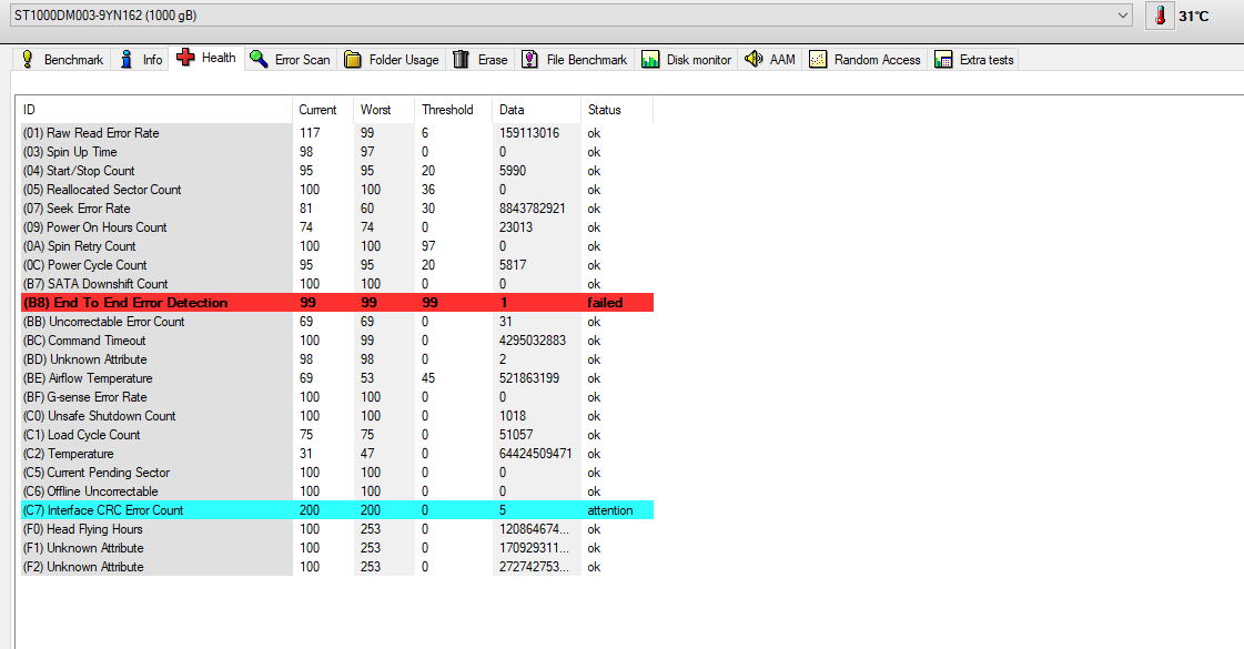

@Wal SJC creio que o problema esta mesmo no HD, vi no hdtune as informações sobre o erro e pelo visto tem algo a ver com o limite do HD, como da pra ver ali embaixo.cap.thumb.PNG.b57292cd70b8db7f3fa88b97e27629a9.PNG

Então, esses erros são falhas de comunicação.
Se você tem certeza que as conexões  e o cabo estão ok, então o problema é do HD.
Cabe a você certificar-se disso, antes de partir para a compra de outro HD.
