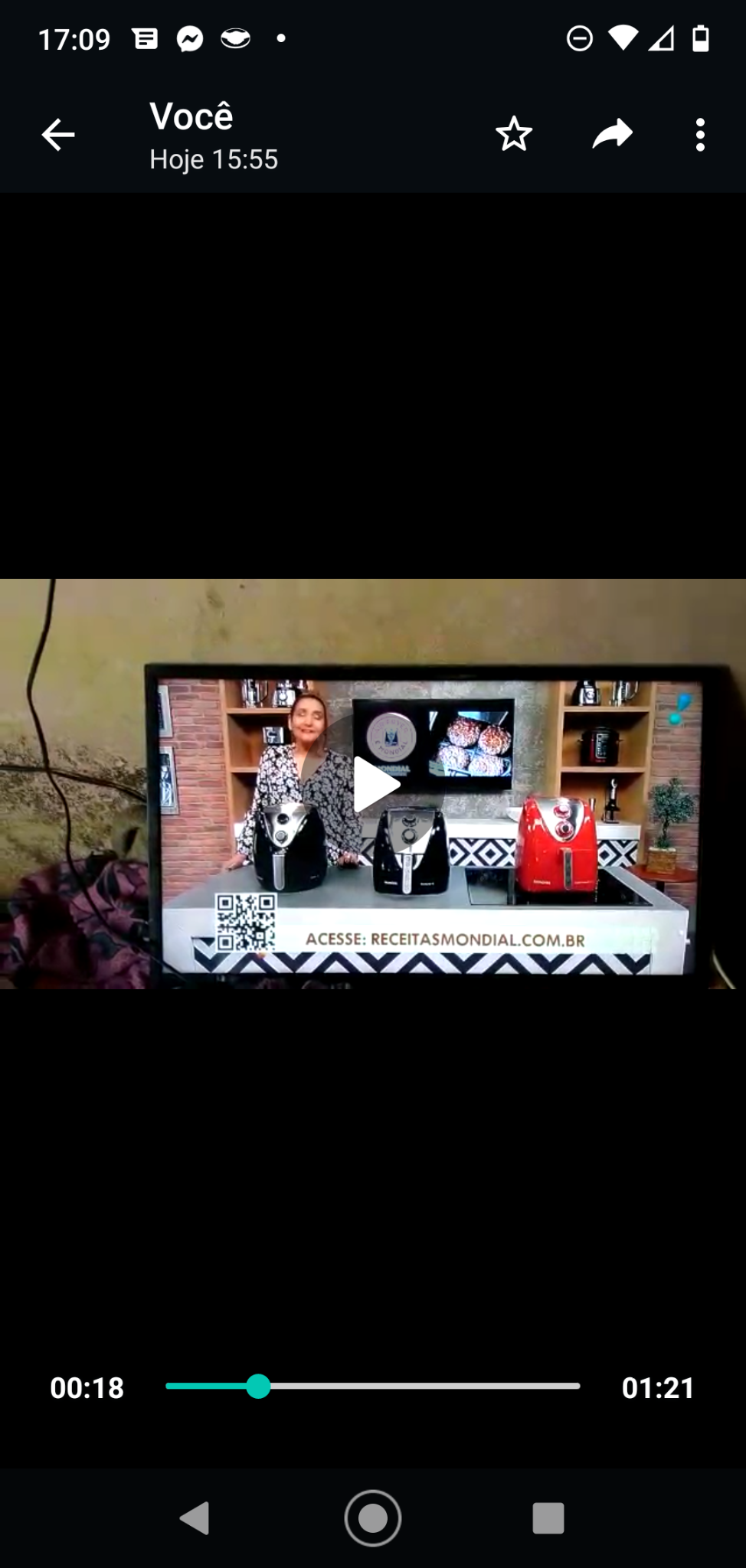

A imagem está legal assim..porém nos cinco segundos iniciais aparece as listras..as vezes não
