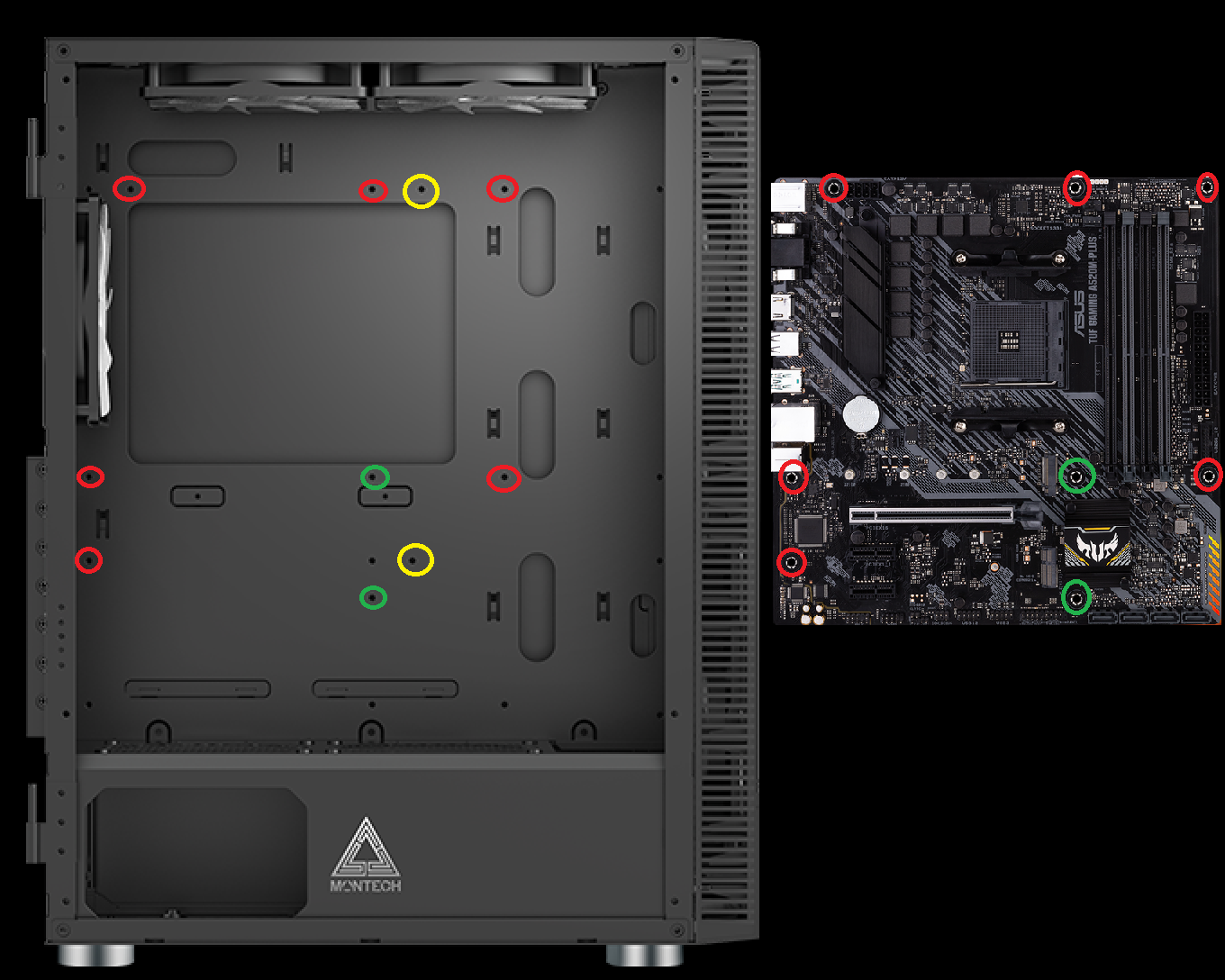

Para exemplificar, suponhamos que seja:
ASUS TUF GAMING A520M-PLUS
Gabinete Montech X3 Mesh
Significa que os espaçadores do gabinete nos pontos em verde não estão colocados, por isso os parafusos ficam soltos.
E o pior será se estiverem nos locais amarelos, pois estarão em contato com a placa-mãe em lugar errado,  podendo com o tempo, devido a vibração de fans, entrar em contato com trilhas do PCB e causar um curto circuito na placa-mãe. Os pontos dos furos são isolados do restante placa-mãe.
Se o fabricante desenhou a placa-mãe para ser presa com 8 parafusos - caso dessa TUF Gaming  A520M-Plus, ela deve ser presa com 8 parafusos.
