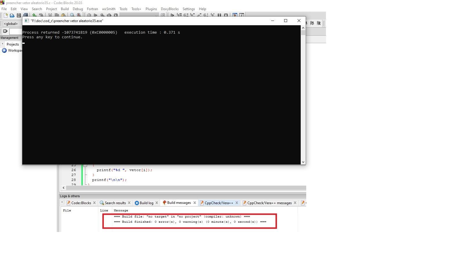

Boa noite, Consigo preencher um valor aleatorio a um vetor, mas na hora de utilizar meu codigo da erro em algum ponto que eu não consigo saber e nem o porque. alguém pode me alertar pelo menos onde é? cheguei a localizaçao da funçao exibir, mas o que acontece lá e porque la ainda não sei. Segue o ocodigo:
planejo com este: Desenvolver uma função que percorrerá os
elementos de vetorX na ordem definida em
vetX1.

@alan.modesto     você não disse que erro que dá , mas aqui no codeblocks , não deu nenhum erro , não , apenas também não fez nada ,  e  mostrou uma tela toda preta ,
mas ele não funciona por que você não inicializou a variável "i"  , assim o valor é desconhecido e o compilador termina a execução para não gravar dados em local que não pode ,  e acertando isso ,  seria assim
