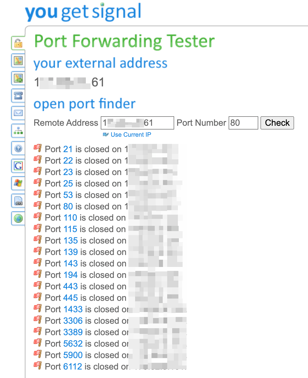

Povo, queria criar um homelab com algumas aplicações, já tenho um domínio que uso para o meu e-mail e uso a CloudFlare para redirecionar e ao mesmo tempo me proteger em algumas situações.
Configurei uma imagem docker para ddns + CloudFlare, configurei outra imagem com o Nginx Proxy Manager (SSL instalado), uma para o Portainer e outra para o NextCloud, até aí ok, localmente tudo funcionando. O problema é, quando eu redireciono para o meu IP, não consigo acessar e, eu acho que é meu roteador pois, todas as portas que eu testo diz que está fechada :
Desativei o firewall (tp-link Archer C5 v4), mesmo assim, nada. Alguém tem alguma dica do que testar, essa parte de rede entendo pouco, se tiver um norte do que procurar e onde, já ajuda MUITO.
Eu tenho uma VPS que assinei apenas para fins de estudo, ela tem pouco processamento e memória, mas, ao fazer exatamente as mesmas configurações que fiz localmente, tudo funcionou, então acredito que, a parte de configurar os ambientes e redirecionamento estão corretos.

@ZTM no roteador, seria dessa maneira?
na maquina (raspberry pi rodando OS debian 64bits), o porta, em tese, está habilitada, se eu acessar 192.168.0.6:8888 vou conseguir acessar, ou tem alguma configuração a mais para isso acontecer?
@ZTM estava configurando a liberação no lugar errado no roteador, agora foi 🙂
em resumo, estava configurando no "Encaminhamento de porta" sendo que, o correto era "Servidores virtuais".
