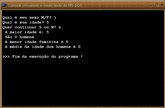

Adendo
Exemplo de problemas com dados incorretos:
O "j" não é um tipo de sexo. Zero é plural? Se for um... vai ficar com "são" também.. ou seja: tudo isso seriam detalhes que iriam ALÉM do enunciado..., já que não é pedido para se preocupar com esses "detalhes". Como citado: pressupõem que os dados serão inseridos corretamente.
PS: observem que "verificar se existem homens" antes de calcular a média é implicitamente necessário, pois caso contrário, vai travar o programa! Computador não sabe dividir por zero muito bem.
