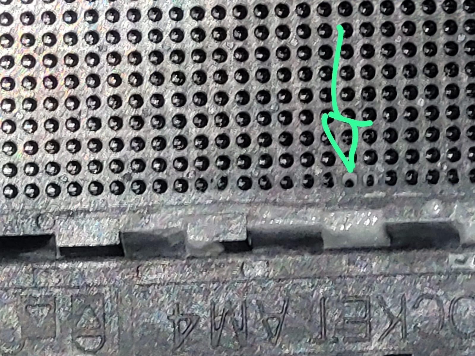

Boa noite, fiz um upgrade e instalei agora um processador pela primeira vez, depois de vários tutoriais. Mas tinha muita pasta térmica em volta do processador, não consegui limpar tudo, só que me preocupa ter ficado um pequeno resquício onde conecta o processador na placa-mãe, tentei limpar de todas a maneiras cotonete, palito e agulha, só não joguei álcool isopropílico no furo porque não sabia se podia. O computador foi montado e funciona normalmente, CPU-Z confere, testei no cinebench, as temperaturas ficaram com uma máxima de 78 e a tensão máxima foi de 1.25 com pontuação de 10k. Placa me Biostar B450MX-S, última versão de BIOS e o processador Ryzen 5 5500. Gostaria de saber: corro algum perigo com essa mínima pasta térmica?
19 minutos atrás, Ericrmo disse:
Pode tranquilo, só esperar secar bem.
Provavelmente não. Mas eu limparia. Com isopropílico não sei se sai bem, com limpa contato é batata. Direciona o biquinho direto no furo, com 1 jato sai tudo.
@alissomrex Muito obrigado pelas dicas, foi exatamente o que o fiz, tentei limpar só na borda com a pontinha da agulha, como não funcionou e não achei nada falando sobre só coloquei o processador. Agora já comprei o limpa contato, assim que chegar vou desmontar novamente e limpar o socket com ele.
