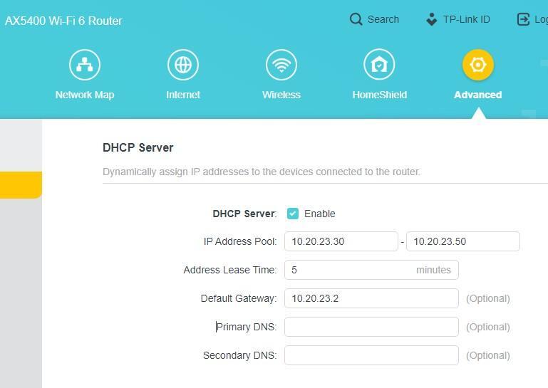

@Th0rynn Como a rede é relativamente pequena pode usar algo bem mais simples e ficar com uma única rede, como 192.168.10.0 por exemplo, e usar algo assim
Fixos		1-29	roteadores, impressoras, servidores
			catracas e relógios, etc. E os links para internet
Mkt		30-45    16 DHCP
ADM		46-60    14 DHCP
OP		61-75    15 DHCP
E ajustar conforme a necessidade. Assim tem uma rede única e fica tudo trivial. E não perde acesso aos roteadores. E o DHCP reserva IP dentro do grupo alocado para o departamento.
Nesse caso vai usar um roteador para cada grupo. Precisa de roteadores que tenham a configuração de DHCP assim:
De modo que possa especificar o endereço de gateway. Muitos roteadores hoje em dia não tem mais essa opção, em especial os mais baratos. Eles sempre assumem que o gateway padrão é o próprio roteador, o comum em redes domésticas.
Note que se conectar os links em .1 e .2 por exemplo pode usar isso onde preferir e mudar o provedor de acesso a internet sem gastar com nada. E um simples script pode mudar isso em alguns departamento ou ou todos em minutos.
Nesse caso vai conectar os roteadores todos via portas LAN ao switch principal
