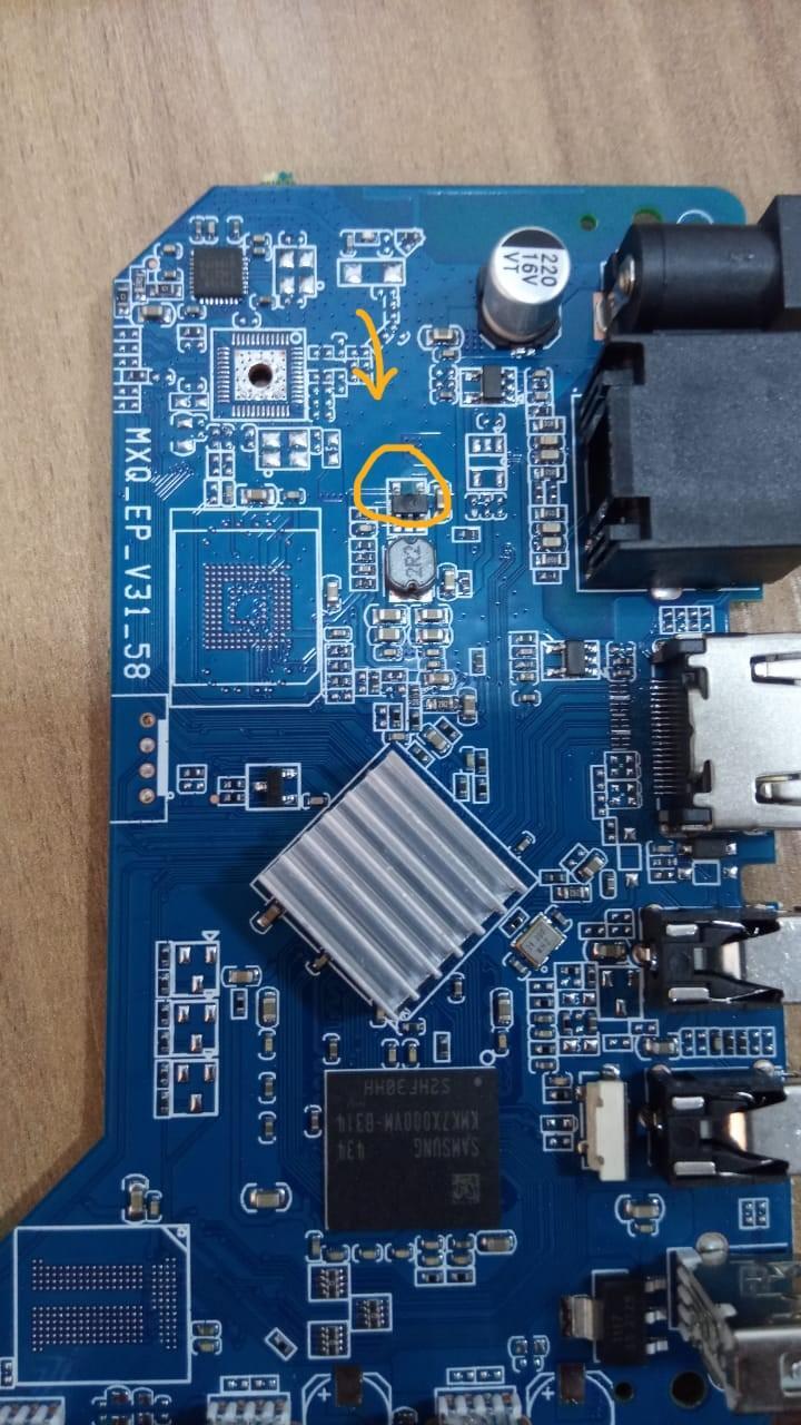

Tenho um setupbox com ROM para jogos. Ele parou de funcionar após ligar na tomada e dar aquela "fumada". Ao abrir, visualmente constatei um componente queimado, mas não sei o que é.
Conseguem me ajudar a descobrir que componente é este para poder tentar ressuscitar o bichinho? Me parece um regulador de tensão, mas não tenho certeza se é, e qual a spec dele.
Ps.: Fui num cara que entende de eletrônica e não deu muita bola ... disse que não tinha o esquemático, não conhecia a arquitetura da placa, não sabia que componente era aquele ..... Então resolvi recorrer a comunidade. Talvez esse problema também possa ser de mais alguém.
Vou mandar um fotinho para ver se ajuda.

@Vanderlei Manente Scotti Esse componente é um CI ou um MOSFet, (Não encontrei referencia), ele faz parte do circuito oscilador que (provavelmente) vai gerar a tensão de 3,3V do processador da placa.
O que consegui ler na placa que tenho aqui, ele é um  AD00T, mas não acredito que tenha queimado sozinho, deve ter mais componente ruim ai.
Isso daí é um regulador chaveado step down provavelmente pra converter de 12 pra 3v. Com um pouco de tempo/paciência dá até pra achar qual é e deve ter no m.l. pra vender. Mas como estou sem ambos, remova-o e verifique se tem terminais em curto nos pads. Se sim, de fato eu também
2 horas atrás, BCP disse:
Depois de localizar seu d.s., há uma alternativa muito lôca de colocar um linear no lugar dele.. algo com um LM317-3V3 mas envolve forças ocultas (pra você, mero mortal 😁)

Muito obrigado senhores, vocês foram super rápidos nas respostas, agora que parei para ver. Vou procurar o APS2415 e entregar nas mãos do técnico em eletrônica, para ver se resolve resolve :D. Posto aqui os resultados, sejam eles positivos ou nem tão positivos assim, hehehe
