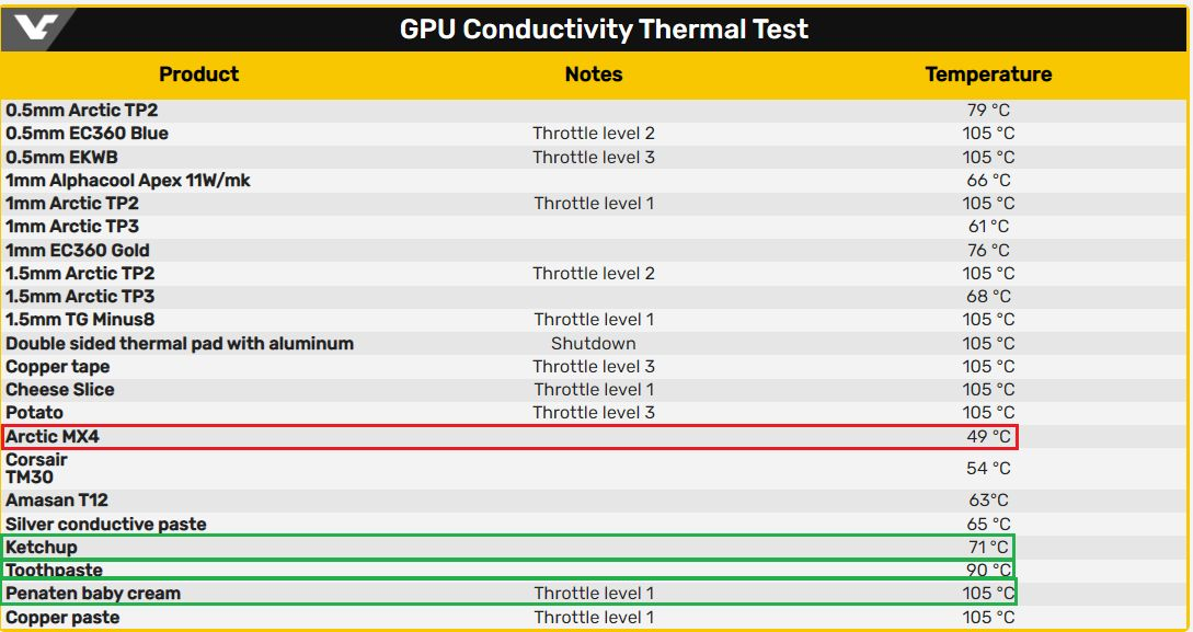

16 minutos atrás, 1lokos disse:
Tem pasta térmica que é pior do que Ketchup😜
haha pois é, já vi uns videos bizarros com essas comparações
