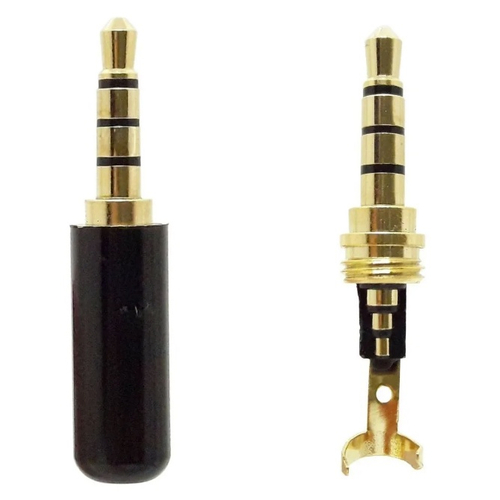

bem... recentemente ganhei um fone AKG muito bom porém ele tem entrada tipo C mas nem meu celular nem nenhum dispositivo meu tem essa entrada... procurei um adaptador na internet porém não estou achando... digo um adaptador C in P2 out. que faça o fone tipo funcionar no meu celular com entrada  P2... se existir um adaptador pra vender me mandem um link eu já procurei de todas formas possives e não acho... digo mais, se alguém tiver um esquema para eu mesmo montar o cabo eu ficaria ainda mais grato uma boa noite estarei deixando algumas imagens como referencia
 -841978916.jpg.9f0f83816ba7d41e8a69fd9478882939.jpgplug-1859843_1280-700x466.jpg.0d52cca4dd62857df91a4d1e18c48253.jpg
