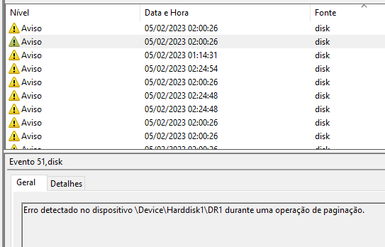

Existem dezenas de entradas mencionando erros em um dos discos de armazenamento:

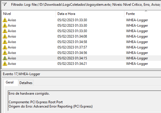

Existem milhares de entradas do WHEA (componente do Windows que monitora problemas de hardware) mencionando a conexão PCI Express:
