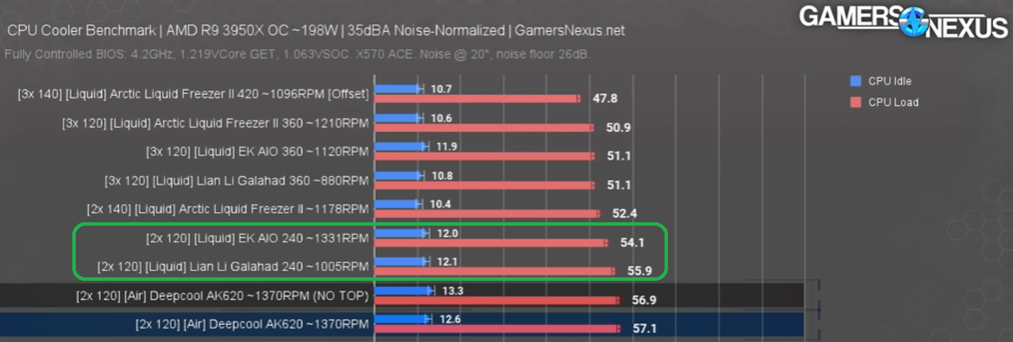

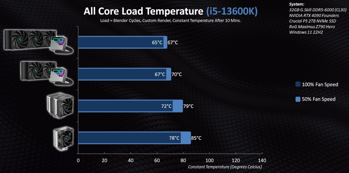

3 horas atrás, Willian Raphael disse:
vi alguns vídeos que chega a ser 10 graus a diferença... seria um ponto bom pra poder rodar a placa de vídeo em 100% sem ter que capar ela?
Esses videos em geral são comparando o WC com o cooler box, com AC aftermarket a diferença é menor.
Vide neste teste do Hardware Canucks com o i5-13600K, a diferença do AC DeepCool AK620 para o WC DeepCool LT520 AIO - 240mm; é de 5 graus com os fans em 100%, os dois tem preços similares.
LT720 AIO - LT520 AIO - AK620 - AK400
LT = Water cooler - AK = Air Cooler
Diferença 2-3 graus de WC de 240mm para o AC AK620.
