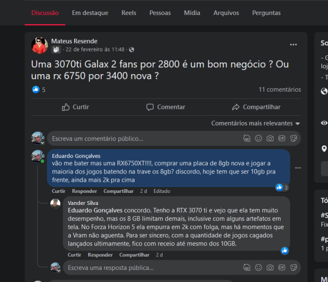

sabia que ia vir, já estava aqui na manga, Tivemos essa mesma discussão no facebook, usuário que recém comprou uma RTX 3070TI de 8GB e se pesquisar tem  varios outros relatos, até outros tópicos por aqui mesmo o pessoal comentando, o próprio forza horizon 5 é um deles, até 1080p, coloca os gráficos no maximo e me diga o que acontece depois, aqui fica dando mensagem de vram direto, tanto em 1080 e 2k.
2 minutos atrás, Eduardo disse:
Alguma coisa de errado no PC de vocês, jogo FH5 com tudo no extremo e nunca tive um aviso de VRAM (o que é óbvio já que ele mesmo mencionou artefatos)
Já testei em 1080p e 1440p
Já ia mencionar esse game kkkk Forza Horizon 5 consome muita vram.
O New World que é um jogo de 2020 no Ultra e QHD fica no teto da VRAM, se jogar mais de 1h ele estoura os 8gb (problema que pode ser facilmente resolvido se colocar tudo no High).
