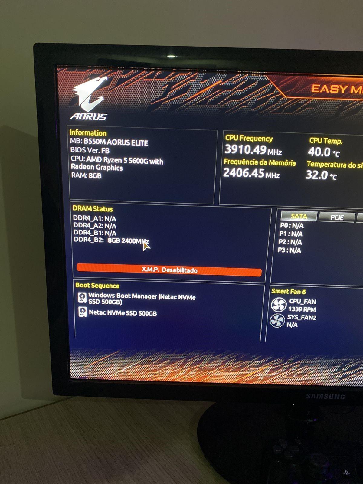

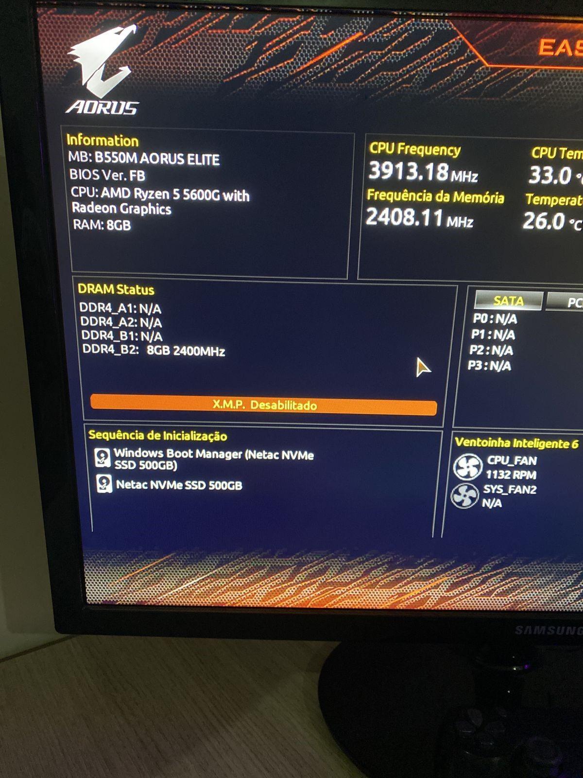

galera, precisava de uma ajuda com a maquina.
A Maquina não reconhece dual channel, o pc liga normal, mas em dual channel ele só reconhece uma memória.

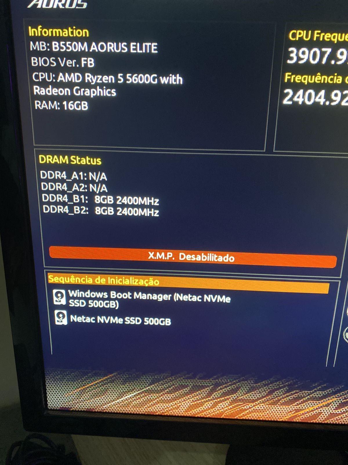

Sendo que se eu botar em single channel ele reconhece as duas memórias.. O processo se repete em qualquer slot alternado..
Já testei todos os slots um por um com uma memória, e refiz o processo com a outra memória. Ou seja, memórias ok, slots ok!
O único problema é não funcionar em dual channel, apesar de conseguir utilizar normalmente o pc..

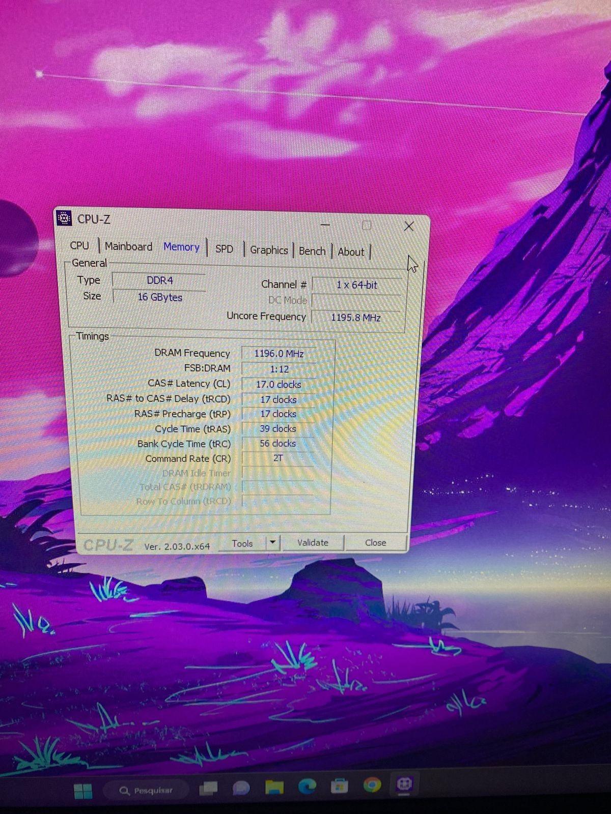

No cpu z ele reconhece em dual, reconhece as duas memórias, mas na BIOS não e nem no windows!
obs: Em Single Channel ele reconhece toda a memória, no caso 2x8 = 16g mas só em single.
botando 2x8 em dual channel ele só reconhece uma memória. só mostra e só trabalha com os 8 gigas.

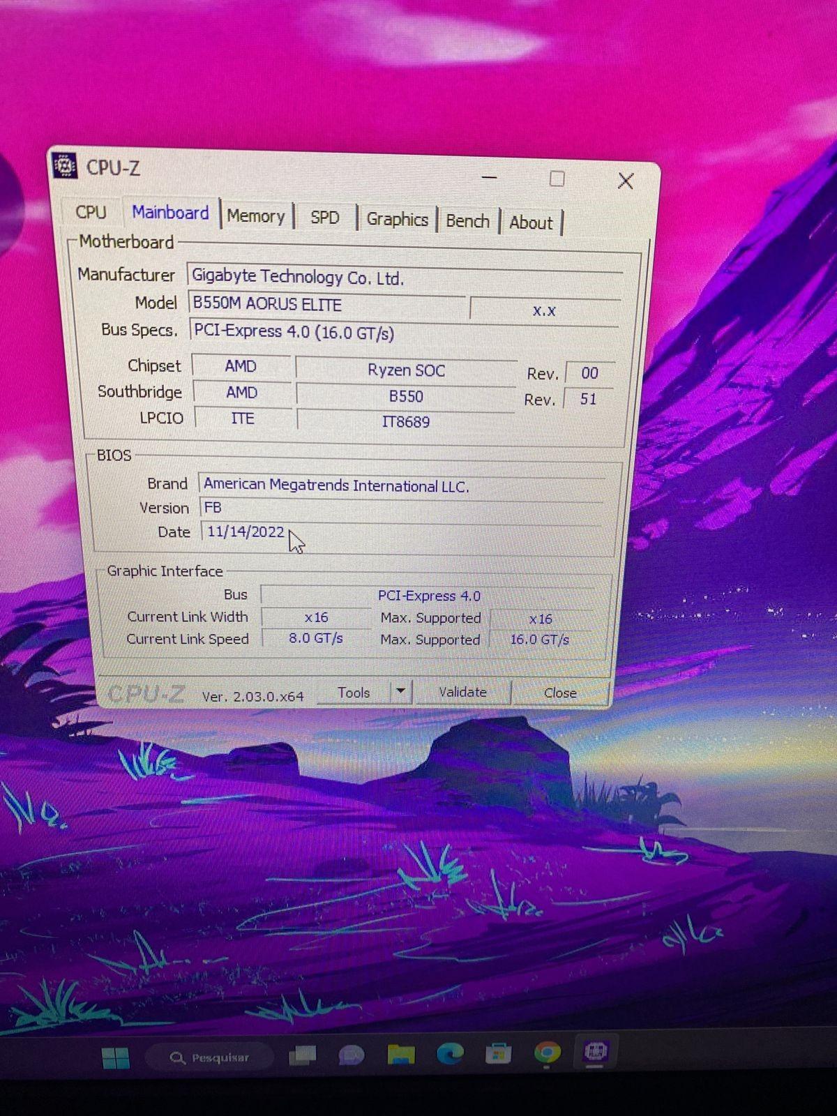

4 minutos atrás, Reinaldo De Oliveira disse:
a ultima atualização da minha BIOS está em 14/11/2022, sou leigo e não sei se é a ultima, mas acredito que esteja atualizada.
foto2.thumb.jpg.4a7c6fb55a8f39800dc01b1efa63a13a.jpgn
na imagem mostra
A BIOS mais atual é "F16b 20,41 MB 2023/02/08"
Baixe o programa @BIOS que ele vai localizar a BIOS mais atual e atualizar com segurança.

a placa-mãe só funciona os slots B1 E B2, Tentei bootar o pc nos slots A1 OU A2 com uma ou duas memórias juntas e não liga o pc, somente nos slots B1 E B2, Logo eu não consigo fazer dual, pois precisa do slot a1 ou a2..
sendo que no cpu z ele reconhece a memória nos slots que não funcionam, porém na BIOS não aparece.
