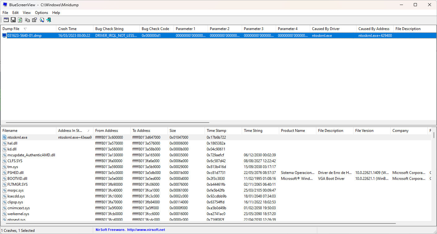

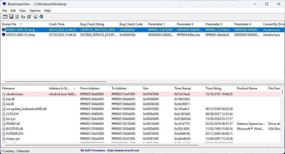

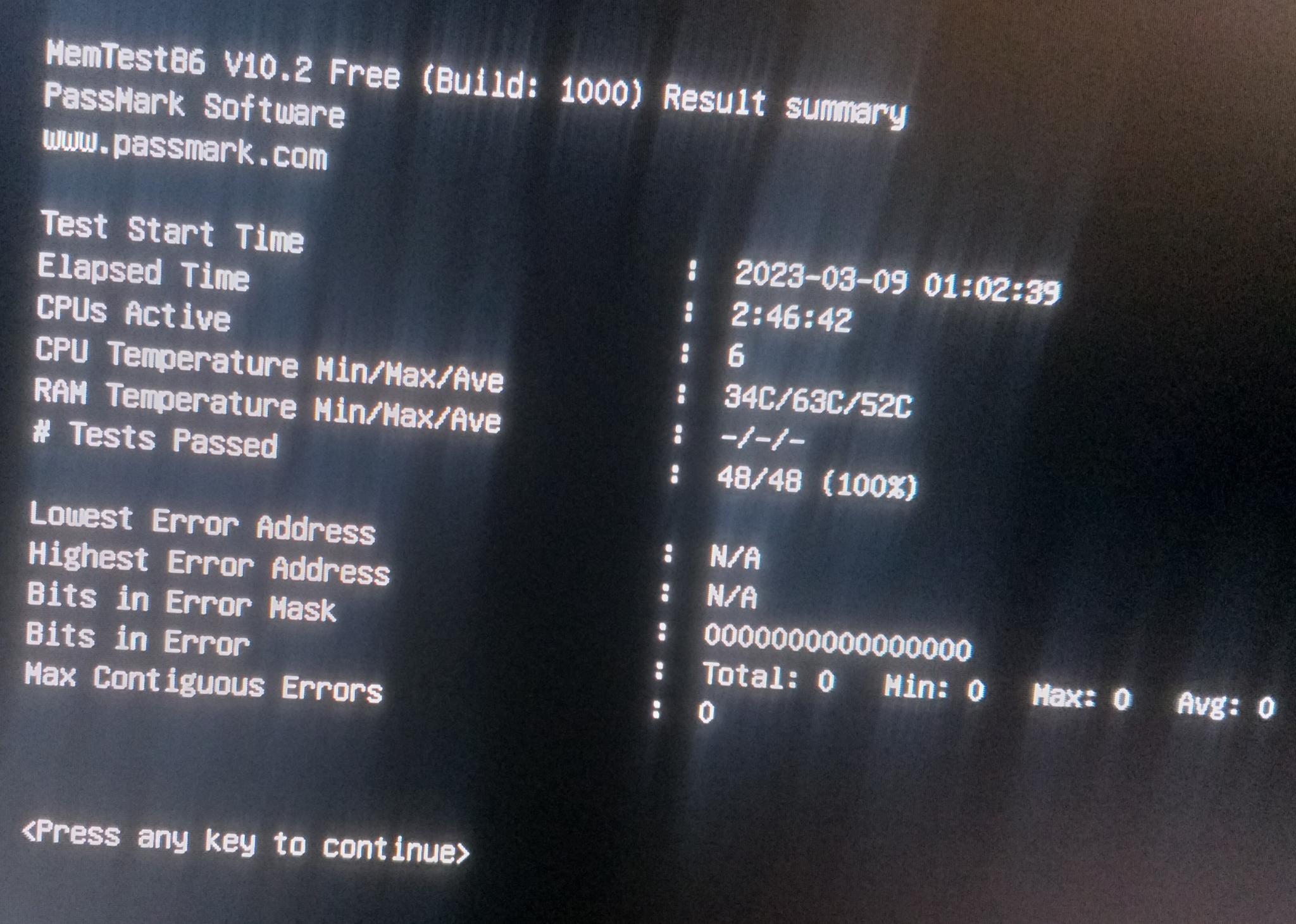

Estou com o PC um pouco instável... ele vem apresentando BSOD "Tela Azul" com tarefas que não faço ideia do porque kks... recentemente deu um BSOD no Login, antes de iniciar o Windows, a unica coisa que fiz foi a troca do monitor para TV, DP para HDMI e o segundo BSOD foi na hora de finalizar uma simples tarefa do Windows " Widgets", que estava consumindo muito a memória no processo. Windows 11 22h2 Limpo e atualizado, apenas com alguns programas que uso, drives e Chipset atualizado.
Obs: passei o mentest86 por quase 3horas em 3200mhz e não encontrou nenhum erro na memória. Jogando com uso intenso não tenho problemas nenhum, temperaturas estão ok, a unica coisa que tenho certeza são os drives da GPU NVIDIA que está causando muitos problemas recentemente, tela preta e outros problemas...

Os dumps não estão dando informações o suficiente. Porém, existem vários erros apontando para falha na placa de vídeo.

*1 BSOD no dia 07/03/2023 foi na tela de Login, na troca entre o monitor e DP para TV em HDMI

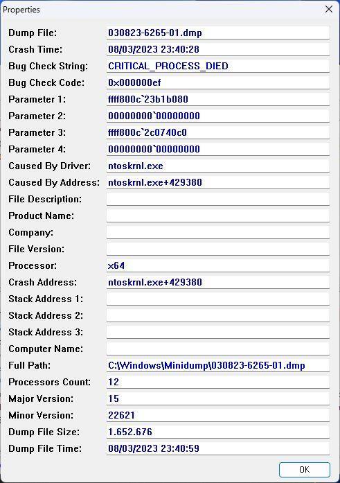

*2 BSDO foi no dia 08/03/2023 devido a uma execução de finalização em processos do serviço Wigdjet do Windows, pôs o mesmo estava consumindo muito processo de Ram!

ntoskrnl.exe é nada menos que o kernel do Windows. Isso não quer dizer que é o Windows (ou este arquivo em si) que está causando a tela azul, mas sim, que alguma instabilidade ocorreu no sistema que fez o kernel do Windows "travar", e por isso ocorreu uma tela azul.
Continue testando nos próximos dias, e caso o problema persista, verifique o hardware com o BurnInTest, conforme mencionei no outro post.

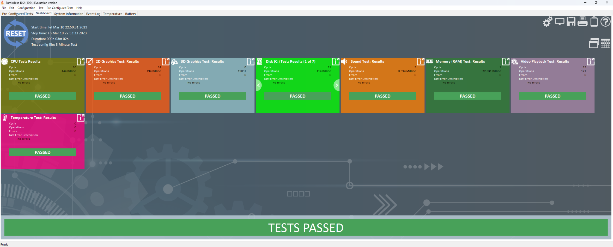

@Lima Chagas Faça o seguinte: Volte no BurnInTest, em Dashboard, e selecione os seguintes itens para testar:
CPU, Disk, PCI-E, TPM.
Rode os testes novamente e poste o resultado aqui. Independente dos resultados serem positivos ou negativos. Após isso, tente desativar a funcionalidade do chip TPM no setup da sua placa-mãe.

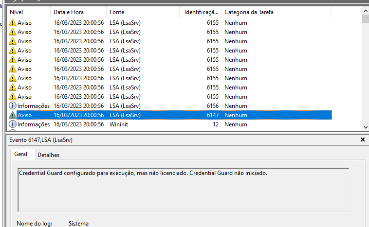

E faça o teste que mencionei acima com o BurnInTest, pois analisando os logs do Windows novamente, existem diversos registros apontando para erros relacionados ao chip TPM que é necessário para o funcionamento da criptografia do Sistema, e também para a execução do Windows 11.

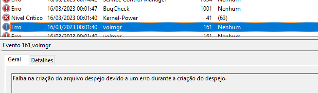

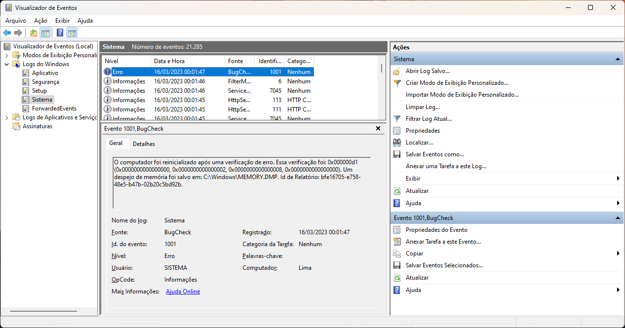

@Lima Chagas Existem registros informando que ocorreu a BSOD, e também existem registros informando que não foi possível gerar corretamente o log delas (coisa que geralmente acontece quando é falha de hardware). A minha suspeita no momento é que o chip TPM (que é um chip da placa-mãe) é o culpado. Faça o teste para analisarmos.
O Credential Guard é um recurso do Windows que serve para proteger as credenciais do usuário durante o login. E para este recurso funcionar, é necessário o chip TPM...
https://learn.microsoft.com/en-us/windows/security/identity-protection/credential-guard/credential-guard-requirements
OBS: Em alguns casos, já vi falhas extremamente específicas do tipo serem resolvidas com a atualização do BIOS. Você fez bem em atualiza-la pois era justamente uma das próximas recomendações hehe.
