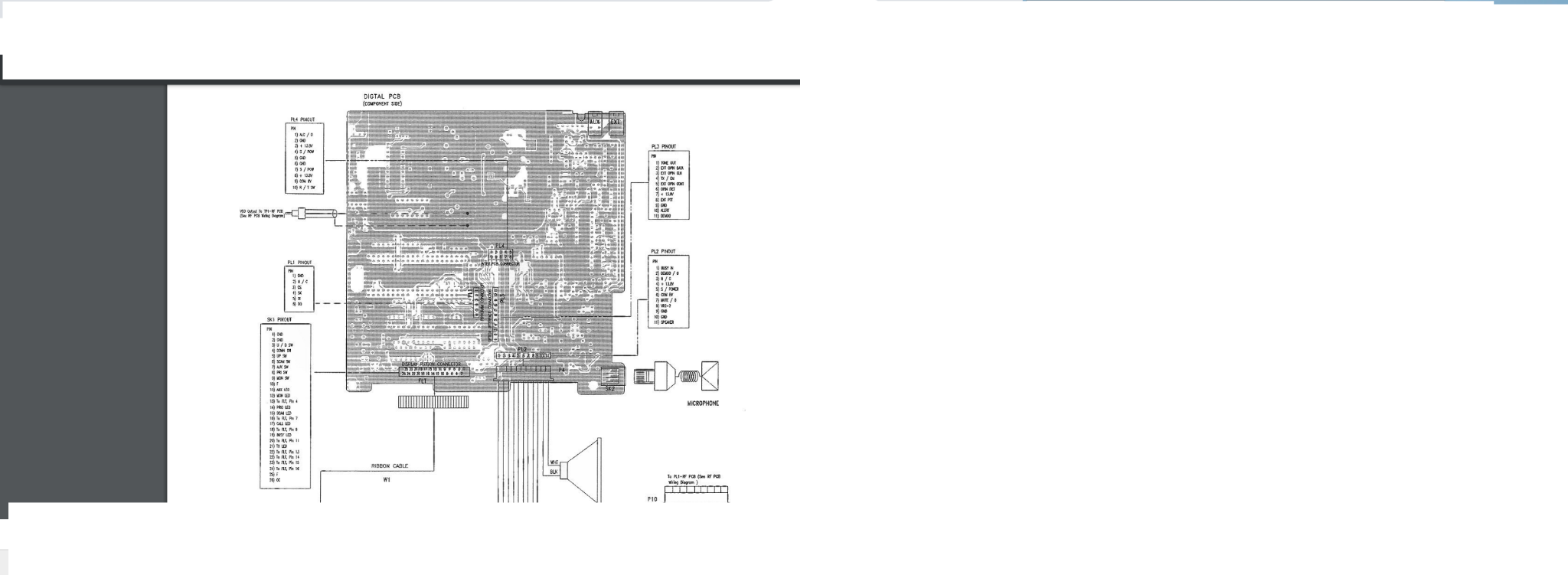

vou ser mais espcifico é assim o radio é um maxom sm 4150 dai eu não tenho o cabo de progamação coloco a eprom numa protoboard e conequetei a um gravadora de eprom ch341a beleza o pc reconheceu de boa, extrai a progamação original pro pc guardei, depois fui no programa e criei as fraquencia e salvo no meu pc no caso ele tem 16 canai mas pogramei so 1, e na hora que o programa salvou já vi que o arquivo tinha mais que 256 bytes, salvei em bin e aida continou do mesmo tamanho comparei os arquivos e o arquivo e o que eu fiz tem bem mai linhas (não sei se assim que fala kkk) não sei se poso apagar algumas. Vou mandar o programa para vcs analisar o SMP400C é o proegrama do radio mas ele só roda em dos, dai eu uso DOSbux que é um umulador depois que o emulador esta instalado é só arrastar para cima do dosbox que ele abre.

ô chico bento, publique esquema, desenhos e etc do seu produto. Tenho dúvida em crer que este cabo é complexo. Tenho cá comigo que é um simples tx no rx, rx no tx e gnd no gnd.... ok talvez um cts no rts.... Olhando a placa, acho que eu (eu) descobriria quem é quem... mas só se fosse meu
Não consigo enxergar nenhum circuito complexo dentro do conector..

Parece que vai pro mc e pelo menos um conversor de nível deve ter dentro da capinha. Neste caso o mc deve fazer algum tratamento.
Foque então no seu programa e se ele exporta outros formatos. Já cansei de sugerir a publicação de capturas de tela..
