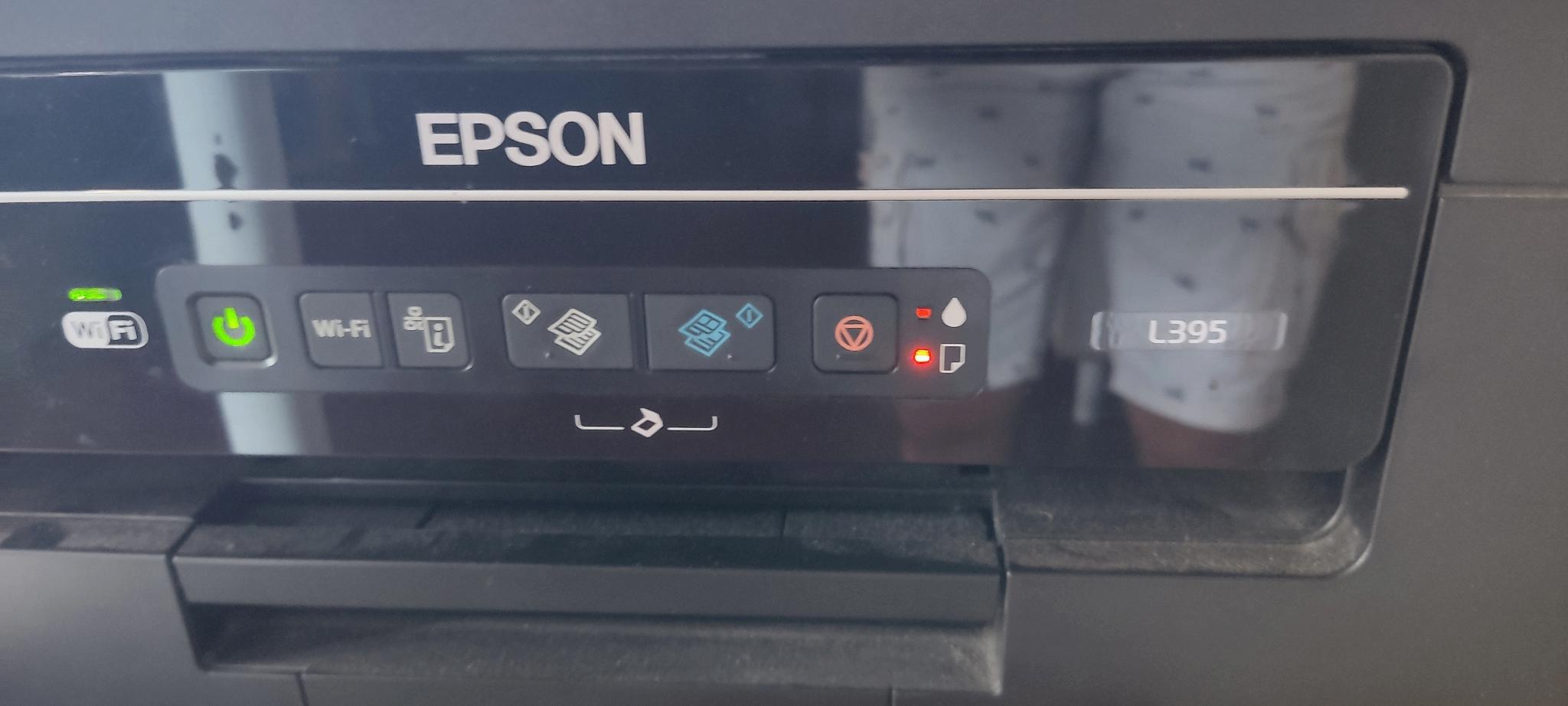

Olá, bom dia. Minha impressora, de modelo Epson L395, simplesmente parou de operar, não imprime, não tá mais tirando cópias e nem fazendo nenhuma outra coisa. Sempre que eu ligo ela, fica os dois LEDs indicadores de tinta e o de papel piscando em vermelho, mas eu já troquei a tinta e mesmo assim não funciona. Alguém que tenha modelo da marca sabe explicar o que é? Eu tentei procurar na internet mas não encontrei.
É de cartucho? Ela faz algum movimento? Ela pode estar se recusando a usar algum que não seja original [e caro]. Tente também limpar os contatos dele. Liga sem cartucho pra ver se o sintoma é o mesmo.
Penso também que pode ser algum problema na fonte. Vai ter que desmontar e ver se p.ex. tem algum capacitor estufado/vazado e etc.

essa l395 ja sao aquelas de bulk de fabrica

quanto ao problema, veja no proprio manual o q o fabricante indica fazer
eu tentaria fazer uma redefinicao de fabrica para ver o q aconteceria

Aqui tem o manual dela com o status dos LEDS:
https://files.support.epson.com/docid/cpd5/cpd52463/index.html
No seu caso específico apenas os LEDs de tinta e papel estão piscando e o manual não fala nada sobre isso, teria que ter uma terceira luz indicadora, como a de ligar e a do wifi para coincidir com a orientação do manual.
Numa outra impressora parecida com esta, nenhum LED acendia indicando algo e simplesmente a folha enganchava, constatei que havia um pedaço de papel preso em um dos rolos.
Tente inicialmente ver se tem algum pedaço de papel enganchado em algum sensor dela e depois tente a atualização de firmware que parece ser a principal causa, justamente porque não imprime nem escaneia nada.
