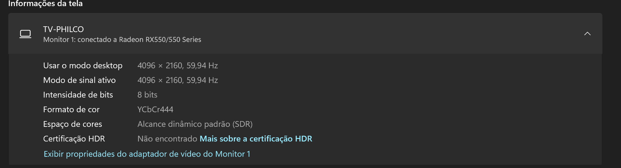

Boa noite, eu vim contar na verdade uma história minha que ocorreu quando eu comecei a usar o meu pc novo nos primeiros dias. Eu jogo um jogo chamado Elsword que exige muito do processador, e eu montei esse PC justamente para jogá-lo, então quando eu comprei ele eu comecei a jogar e estava tudo bem, o problema é que eu não tinha monitor então tive que jogar na tv smart 4k que eu tenho na minha sala e até ai tudo bem, o jogo estava funcionando e rodando perfeitamente bem, inclusive Fortnite e esses jogos mais pesados que têm por ai. Ai com o passar do tempo eu comprei um monitor 1920x1080 Full HD da marca Hayom que eu uso até hoje só que nos primeiros dias eu pude notar que os jogos que antes rodavam bem, começaram a travar. No Fortnite  por exemplo não é mais a mesma coisa, o FPS fica oscilando o tempo todo, e no Elsword os travamentos não ocorrem muito e também o FPS as vezes cai bastante também e por isso eu fiquei com dúvida do porquê isso pode ter acontecido. Se alguém tiver o conhecimento do q pode ter acontecido eu agradeço muito por tentar me explicar.
Meu PC:
Intel Core i3 12100F
RX550 (Placa de Vídeo)
32GB de RAM DDR4 (Marcas diferentes mas com mesmos MHz)
Fonte VX550
O cabo não é da fonte ( é um cabo velho para ligar o PC )
Televisão PHILCO 4K
Monitor Hayom 1920x1080
