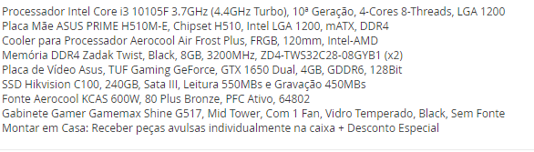

Bom dia, então, eu tenho um pc com as seguintes configs, processador Core i3 10105f, placa-mãe ASUS prime h510, memória zadak twist 3200 2x, Placa de vídeo ASUS tuf gaming gtx1650 4g.

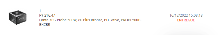

    E a fonte que comprei junto das peças foi a Aerocool KCAS 600w, ela durou cerca de 8 meses, apos isso o pc não ligava e nem sinal de vida, ai pedi reembolso e comprei outra fonte, a Fonte XPG Probe 500w, essa não durou nem 2 meses e queimou tambem, ai como eu iria fica algum tempo, ate pedir o reembolso, comprei uma generica 500w, aquelas cinzinha. e essa durou cerca de 3 meses, mas agora n ta tendo força suficiente para jogos, valorant por exemplo, quando estou no meio da partida, ele desliga o pc por completo.

(anexo da config)
