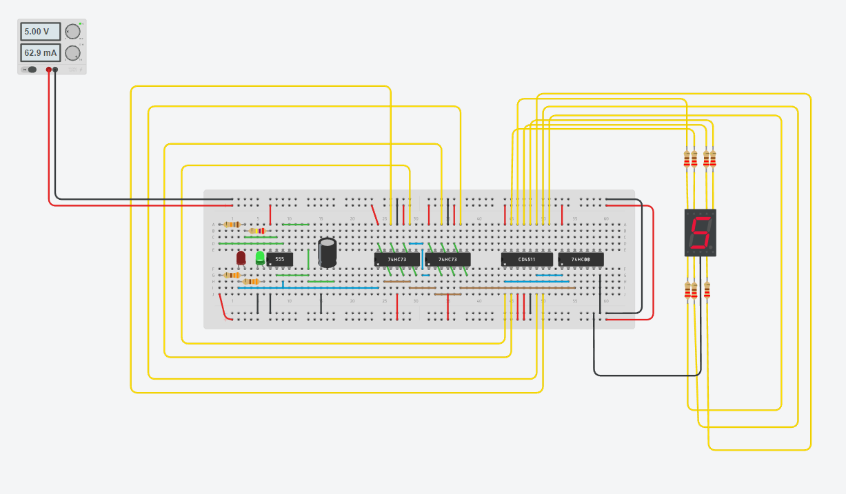

Mas vamos ao básico:
Temos ali um contador binário com display led de 7 segmentos.
O contador é assíncrono, pois os 4 flip-flops do tipo JK dos CIs 7473 estão ligados em cascata.
O CI 7400 usa a porta Nand para formar uma lógica do tipo BCD, o que significa que a contagem é de 0 a 9.
Temos um clock formado por um gerador de pulsos com o CI 555 e na saída dele dois leds que se alternam a cada pulso.
O CI 4511 é um decodificador BCD para display de 7 segmentos, além de Buffer para o display que é do tipo catodo comum
Aproveite as informações que lhe dei, e pesquise sobre o assunto. Use as palavras grifadas para pesquisa.

  Em 14/06/2023 às 09:39, .if disse:
... e para se aproximar mais do mundo profissional, prefira trabalhar com simbologias eletro-eletrônicas e não  desenho físico.
Expandir
@Razor76 , o desenho com a protoboard, esse que você nos trouxe, é extremamente útil como etapa do projeto, uma tradução intermediária do esquema para o mundo real. Através desse "virtual" você ensaia e registra (organiza) o que vai prototipar na bancada, também ganhando e comunicando uma noção de tamanho e esforço.
A propósito, é muito legal quando uma demanda por esclarecimentos se transporta numa linguagem tão eficiente! Percebam que @Razor76 nos destinou uma mensagem completa (sem lacunas) e muito organizada, em linguagem visual claríssima. Ele fez isso talvez sem nem conhecer os principais componentes usados.
Um interessante método pedagógico para a introdução a novos conhecimentos.
  Em 14/06/2023 às 00:02, Renato.88 disse:
Expandir
Será o pulo-do-gato! O estudar conforme o apetite, mas de forma ordenada.
Permita-me não discordar totalmente mas apenas complementar com um tradicional ponto de vista daqui de fora...
  Em 15/06/2023 às 07:23, alexandre.mbm disse:
Expandir
... no entanto mostra um teor de amadorismo e te deixa lacunas de conhecimentos além de dificultar a análise/entendimento (título do tópico) e não ser usual no mundo profissional... tampouco no didático pelo menos na minha época... imagine fazer um projeto apenas desenhando soquete de válvula,,,😁... ok ... somente de Paulão pra cima esboçaria um sorriso 🙃 (ou um circuito 🤪)
  Em 15/06/2023 às 09:21, .if disse:
Expandir
Se estiver sozinho como artefato.
Expandir
A depender de qual seja a etapa didática.
