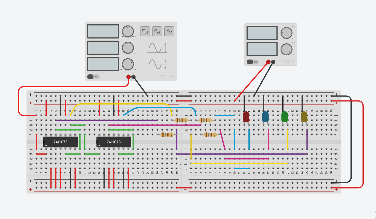

Eu queria entender como funciona esse circuito, tem 4 flip flops JK neles, mas como a interação entre eles funciona?
É um contador de 1 a 15 em binário, os leds representam os 0 e 1.
Sendo aceso = 1
Apagado = 0
Continuo achando que se você trabalhar com simbolos você deve entender melhor. Um flip flop é essencialmente uma memória de 1 bit que muda de estado a cada pulso. Entenda 100% de uma (01) mudança de um (01) estágio e entenderá o restante.
@Razor76 ,
Vou complementar a explicação do @.if :
Entenda cada flip-flop JK como um divisor por 2, e você ligando a saída do primeiro na entrada do segundo e assim por diante você acabou de montar um contador binário de 2 bits, no modo assíncrono, isto é, existe uma certa demora entre a primeira saída mudar o valor até a ultima saída mudar também ...... dependendo do caso isso pode arruinar um circuito que utilize alguma combinação dessas saídas.
Com dois Cis, você tem 4 bits.
Nos circuitos mais elaborados, utiliza-se contador SINCRONO, que também pode ser feito com o 74HC73, mas precisa de portas lógicas adicionais.
Tem muita coisa sobre isso na Internet.
Paulo
