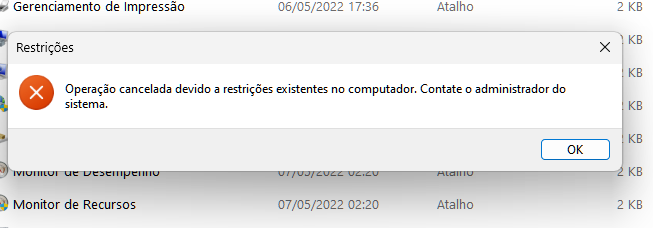

@extremedll então, eu tentei abrir "serviços" digitando na busca e não abria. ai eu busquei a pasta dele e tentei por la, abria mas negava acesso.

@extremedll não consigo de forma alguma acessar esses programas de "serviços" e "visualizador de eventos" e tal, sempre da aquele aviso que postei anteriormente. engraçado que meu pc só tem uma conta e é adm, mas enfim.

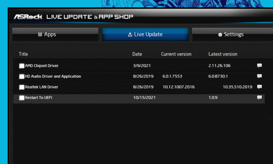

um amigo disse pra eu olhar meus drivers, fui ver e tinha umas coisas pra atualizar (anexo) eu nem lembrava daquele app da placa-mãe, atualizei tudo e vou testar pra ve como vai se sair.
volto amanha para o desfecho.

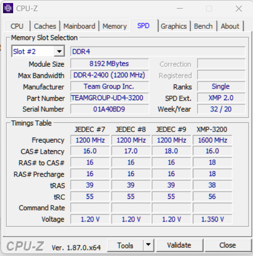

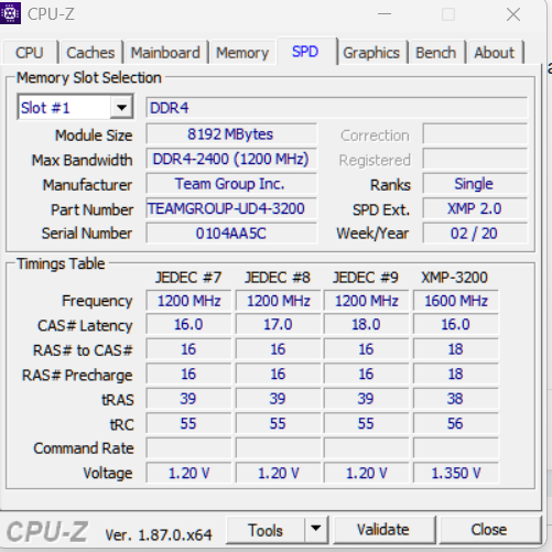

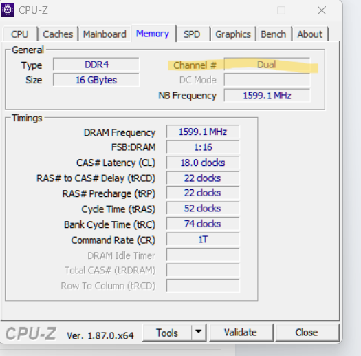

@FCOPPER f.
uma dúvida, porque as duas memórias estão operando em single ao invés de dual-channel? como uma ultima alternativa, colocaria as memória em dual-channel e desligaria o xmp.
tirando essa última dica.. já disse todas as possibilidades que eu imaginava
@extremedll No caso o rank ali se refere se tem chip de um ou ambos os lados. Porém a memória estando no slot 1 e 2 poderia indicar que está em single channel, minha placa-mãe só tem 2 slots e o CPU-Z marca como slot 1 e 3 sendo usado.

@extremedll não sei se ali naquela aba é normal aparecer single. Quando eu coloco na aba das duas juntas aparece dual (vou por anexo)
não lembro de ter ativado o xmp, mas se estiver ligado vou desativar e tentar mais isso
