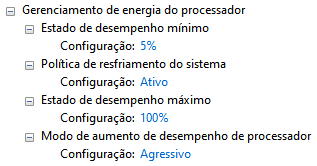

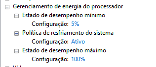

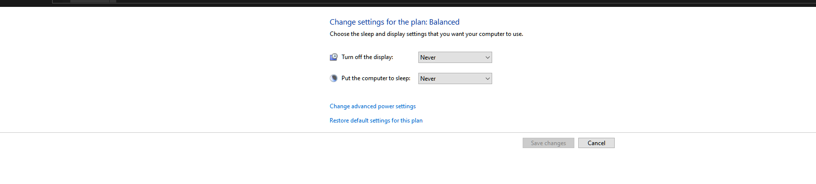

@kdzero va em painel de controle, opções de energia
agora, kdzero disse:
@Satoshii Como assim plano de energia? Tipo os dados do HWinfo?
Não, do proprio windows. Digita Plano de Energia na barra de pesquisa. Após isso vai configuração avançada e depois em gerenciamento de energia do processador (o meu windows tá inglês, mas acredito que tu consiga mesmo assim)
image.png.e3773148ea4180fef0c26fcca574fc61.pngimage.thumb.png.fe0cb392366ea83573139bb9eb7f4d38.pngimage.png.a2715d89b125d67a1ebc3bf33f4be05f.png

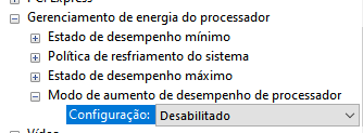

14 minutos atrás, kdzero disse:
Tem uma opção que não aparece para você mas que eu tinha ativado debaixo dos panos e que fazia o meu processador esquentar muito e o do meu primo também e quando desativamos isso, o processador ficou muito mais frio.
você vai no regedit e coloca na barra que fica no topo:
HKEY_LOCAL_MACHINE\SYSTEM\CurrentControlSet\Control\Power\PowerSettings\54533251-82be-4824-96c1-47b60b740d00\be337238-0d82-4146-a960-4f3749d470c7
Em attributes você vai dar dois cliques e digitar 0 (igual na foto). Dá Ok e fecha o REGEDIT. Agora tu volta de novo onde eu te pedi anteriormente e vê se a nova opção de boost alguma coisa vai estar ativada, se estiver tu desativa e faça o teste rodando normalmente o vava.

3 minutos atrás, kdzero disse:
Então, nesse caso ai, só apareceu isso ai dps que eu fiz aquele processo que você mandou acima, lá o valor tava 1, coloquei em 0, é pra ficar 1 mesmo?
É pra ficar 0 mesmo, só colocando 0 que essa opção fica visivel. Tu só precisa agora desabilitar e dar Ok. Ai tu testa de novo e vê se as temperaturas abaixaram.
OBS: Essa opção ainda tá na segunda que é mais forte que somente ''ativado'', provavelmente é a causa do aquecimento da CPU.
