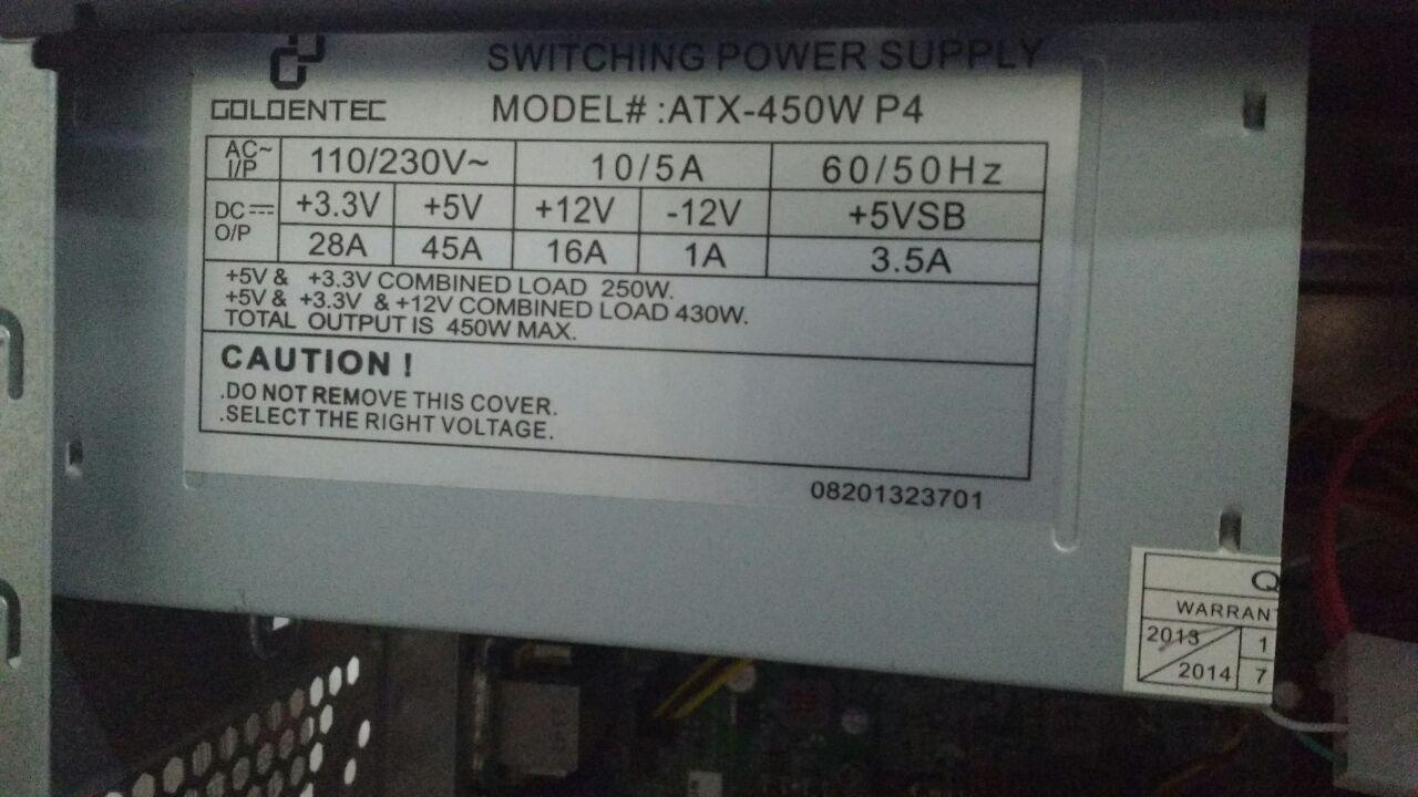

Fonte genérica 250W suporta i3 3240 + GeForce GT 610?

Fonte genérica é sempre um risco, independentemente da configuração. Não dá para saber o que pode acontecer quando se usa este tipo de fonte. O ideal é comprar uma fonte de qualidade. O mais barato que recomendo é a Mancer Thunder 400W.
11 minutos atrás, extremedll disse:
250w real vai de boa
Toda fonte é real, já que você pode tocá-la, mas nem todas são de qualidade. Mesmo uma fonte que forneça os 250W, a questão é como ela fornece esta potência rotulada, provavelmente cheio de ruídos elétricos e tensões fora do limite tolerável, além de não possuir a proteções necessárias. Desconheço qualquer fonte com esta potência que seja decente. A única fonte de potência baixa que creio ter boa qualidade é a Seasonic de 300W.
Olha, eu acho, por experiência própria, que irá funcionar, aparentemente até bem, no início, tendo em vista o baixo consumo da sua configuração.
Porém, não vai proporcionar nenhuma segurança ao seu PC, que pode inclusive apresentar funcionamento instável esporadicamente, sem motivo aparente.
Se não puder comprar outra fonte agora, vá usando essa provisoriamente, mas já sabendo que o seu PC pode apresentar mau funcionamento e até queimar algum componente.
Quando puder, invista em algo um pouco melhor, para poder ficar mais tranquilo.
Você  consegue encontrar fontes sem PFC, menos piores do que essa, entre 100 e 150 reais.
Pense no assunto!
