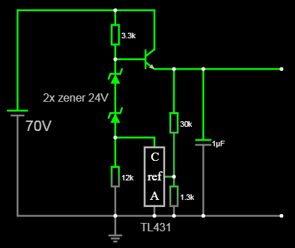

Olá pessoal, preciso de um circuito que me forneça uma tensão de 60v estável, o mesmo será alimentado com 70v. A corrente de saída não é relevante, pois será só uma tensão de referência. Pensei em usar em transistor com Zener e um trimpot, será que daria certo?

E no caso deve ser de potência não baixa. .. nada baixa pra efeito prático.
Dá para fazer um pouco mais preciso e estável com menos de R$ 2,00 de acréscimo no investimento.
Disse que é para referência. Usando um transistor comum, pequeno, tamanho TO92 por exemplo, o máximo de corrente que pode puxar são 20mA. Nesta condição o transistor queima o dedo mas aguenta. Acima de 20mA vai necessitar de um darlington grande,TIP121, TIP122 com dissipador.
Caso tenha dificuldade em achar o resistor de 30K substitua-o por 51k e o de 1k3 por 2k2. O resultado teórico passa de 60V para 60.3V. Digo teórico por conta da tolerância dos resistores e do próprio TL431.
O mesmo circuito com ajuste fino.
