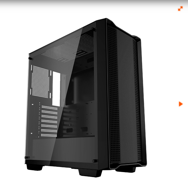

Opa, meu gabinete é um DeepCool CC560 Limited, preto, ele tem a frente fechada com pouquíssima entrada pra ar e tem as mesmas configurações do que você tem em mente, coloquei as 3 fans na frente puxando ar gelado, 2 em cima puxando o ar quente gerado pela placa-mãe, e um no fundo só pra puxar ar quente da placa-mãe/cpu fan, com essa configuração meu pc passou pouquíssimas vezes de 50ºC e olha que eu moro em Cuiabá, cidade que chega a 45ºC brincando...

Já nesse DeepCool CC560 a frente não é toda fechada, considerando que um "mesh" reduz o airflow em ~50%, ele ainda tem uns ~25% de entrada de ar, nesse caso é usar fans com bom CFM e pressão.

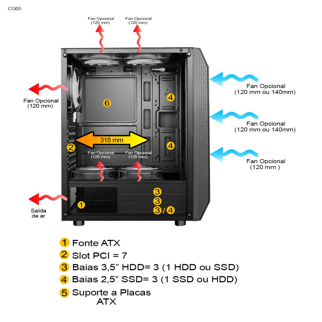

O que acha desse? Pelo que pesquisei, ele possui entrada de ar na lateral e suporte para 6 fans
https://www.mercadolivre.com.br/gabinete-gamer-tgt-skylancer-mid-tower-atx-lateral-vidro/p/MLB23190328?matt_tool=18956390&utm_source=google_shopping&utm_medium=organic&from=gshop
Tem esse outro, que também possui entrada de ar lateral mas suporte para apenas 5 fans

Entre os dois pegue o  Redragon GC-708WH, dá para ver que a grelha lateral é vazada, no TGT parece que não é - tem modelos parecidos que não é; e também, o RedDragon é maior, suporta VGA até 345mm de comprimento.
Agora se essa grelha pequena vai conseguir evitar que fique quente ou não depende do hardware (CPU, VGA...) que pretende usar nele.

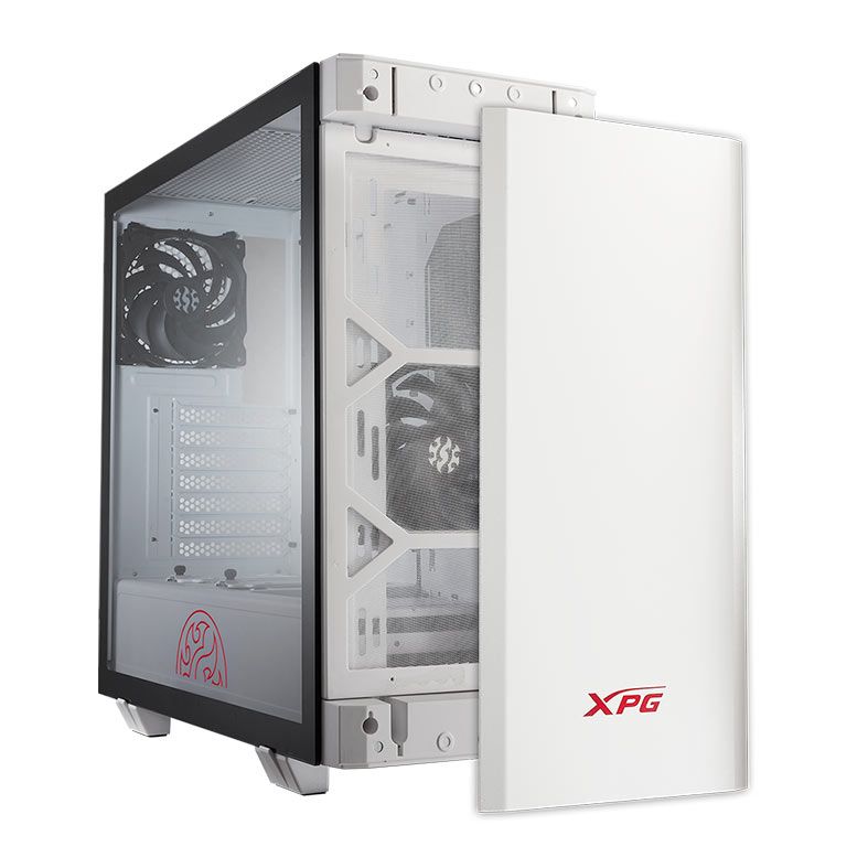

Se insiste na frente fechada, este aqui pelo menos permite remover facilmente o painel frontal quando a "chapa esquentar'.
GABINETE GAMER XPG INVADER
Tem espaço entre o painel e a frente para alguma entrada de ar e tem local para instalação instalação de WC 240mm na lateral direita,o que sem, vai permitir entrada de ar adicional, fans de admissão ali é mais provável que mais atrapalhe do que ajude.
O Pichau Pouter 3 é similar - tem a frente fechada por um acrílico branco translúcido, mas fácil de remover.

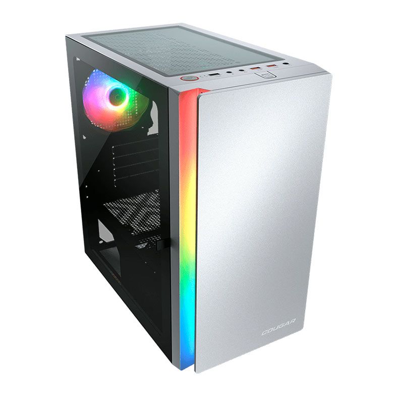

Cougar Purity - tem a frente fechada e "enfeitada", com uma entrada de ar pelo lado esquerdo, onde tem os LEDs, e a "porta" na  frente pode ser removida, mas é de encaixe, mais chato de tirar.
